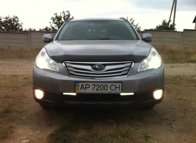

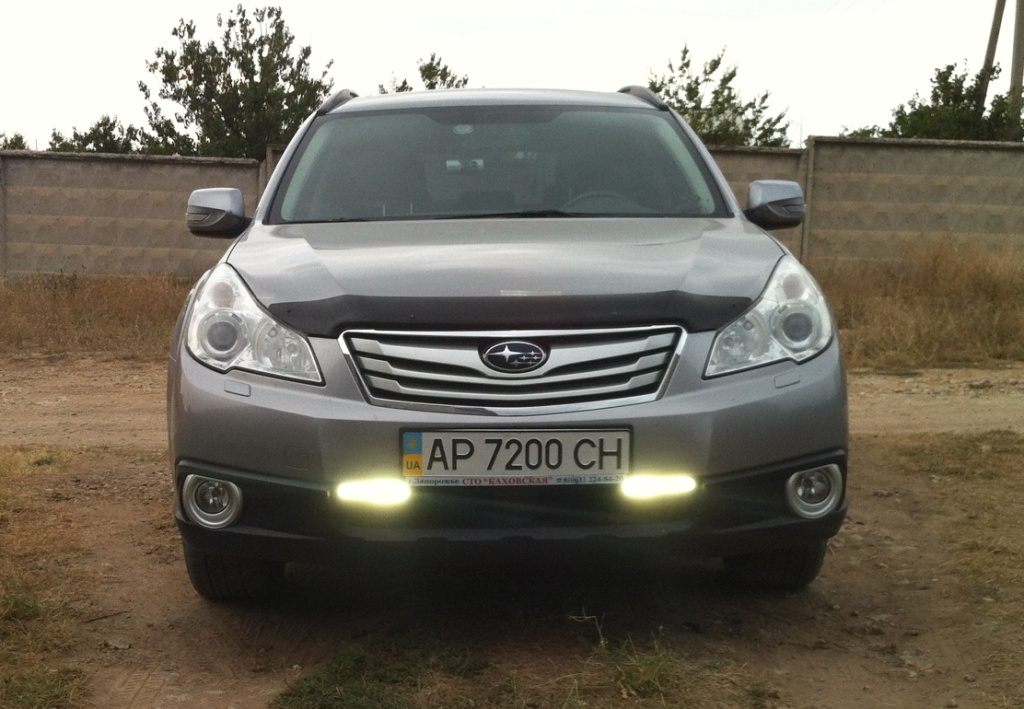

Сообщение Cossack » Пт окт 18, 2013 07:28
Dr.Serick писал(а): Куда, мазафака, в девственно стоковом, к примеру, "Аутбеке" можно впихнуть эти чёртовы ДХО?
Вот как то так "впихнул"
Ночной вариант
Дневной вариант
Outback 2,5CVT 10MY

Сообщение Cossack » Пт окт 18, 2013 07:31
Хотя за городом предпочитаю ездить с ближним светом круглый год. А туманки включаю только когда ДЕЙСТВИТЕЛЬНО туман :D

Сообщение Cossack » Пт окт 18, 2013 11:42
Shkabur
Установлено согласно ДСТУ UN/ECE R48-2002
ДХО Philips.
Outback 2,5CVT 10MY

Сообщение Shkabur » Пт окт 18, 2013 17:03
Крымский субарувод
расстрою... не предусмотрено конструкцией авто, внесение изменений в конструкцию.
денні ходові вогні - зовнішні світлові прилади білого кольору, передбачені конструкцією транспортного засобу, установлені спереду транспортного засобу і призначені для покращення видимості транспортного засобу під час його руху у світлий час доби;
31.4. Забороняється експлуатація транспортних засобів згідно із законодавством за наявності таких технічних несправностей і невідповідності таким вимогам:
31.4.3. Зовнішні світлові прилади:
а) кількість, тип, колір, розміщення і режим роботи зовнішніх світлових приладів не відповідають вимогам конструкції транспортного засобу;

Сообщение Halloween » Пт окт 18, 2013 19:42
Крымский субарувод писал(а):Shkabur
ДХО Philips.
Так между ДХО не меньше 600мм должно быть.
