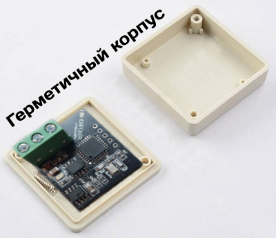

Электронный эмулятор активных жалюзи LIN-CHECKER AGS
Subaru Outback, Legacy 2014-2021
миоторчик (52811AL00B 52811AL11B)
подключается 3 провода вместо моторчика и забыл
+ Питание
LIN BUS
- Минус

Такую штуку можем предложить, чтобы решить проблему с ошибкой по жалюзи и моторчику жалюзи.
Цепляется вместо моторчика. Ошибки после сброса не появляются.
Вопросы - в личку.
Эмулятор активных жалюзи и моторчика
