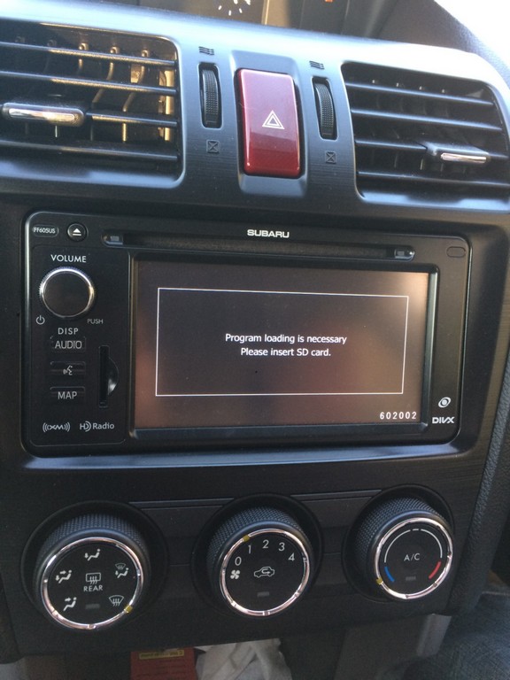

Всем привет.
Нужна ваша помощь. Машина из США., стоит магнитола Harman Karbon FF615US, требует загрузить програмное обеспечение и вставить SD карту. Самой sd карты нет в наличии. При запуске магнитолы высвечивается вот такая надпись- Program loading is necessary please insert sd card. Может кто-то сталкивался с этой проблемой или у кого-то есть загрузочные файлы, возможно контакт мастера который даст жизнь этой магнитоле? В продаже есть эти sd карты в США, но они идут как навигация (GPS карты), мне нужно только програмное обеспечение без навигационных карт. Буду очень благодарен. P.S: Искал на западных и на наших ресурсах, проблемы аналогичные есть, а вот решения нет. Всем спасибо.

харман карбон))) дай почту, скину прошивки что есть, у меня на 605 есть, идет на карте 86283SG600 (тебе именно она и нужна), должна завести. Нужна карта на 4гб, формат в файловую фат32, а дальше в магнитолу, но перед этим снять клемму. пару минут потом ждать. ну а дальше :beer:

Спасибо тебе, добрый человек, все получилось, магнитола запустилась.
Сделал все по твоему алгоритму и теперь наслаждаюсь звуком.
