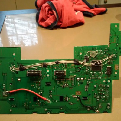

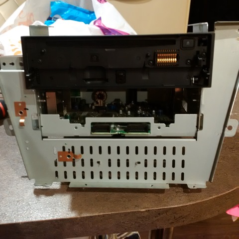

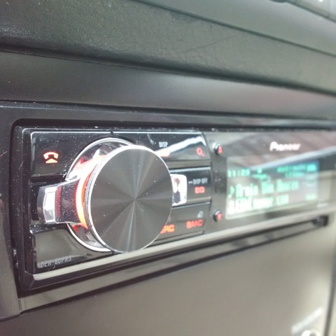

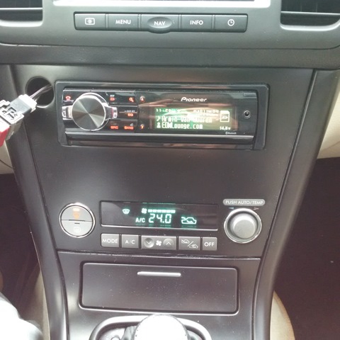

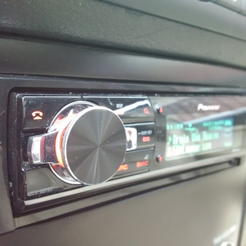

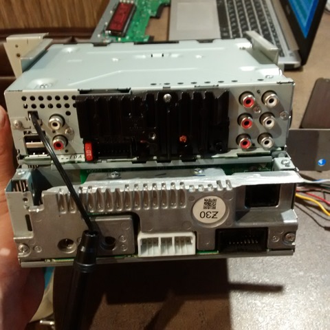

Выложу свой отчет по внедрению 1-ДИН Пионер 80 в ГУ с праворульной Легаси. На именно такую операцию сподвиг отчет seaghost :good: , и отсутствие на форумах инфы по переделке "прульных" ГУ(а может плохо искал). Был куплен Pioneer DEH-80PRS, Kenwood 201REF у Iron Men :beer:. Паял Максим из Запорожья.
http://i011.radikal.ru/1601/75/57095514aaaf.jpg http://s015.radikal.ru/i333/1601/45/455ea92175df.jpg http://s020.radikal.ru/i700/1601/f7/721d8d7af600.jpg
Больше фото https://www.drive2.ru/l/8636661/
И еще в связи с отказом от 2-ДИН, Максим выпаял выдеовходы на штатном мониторе- все работает.

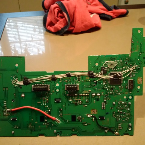

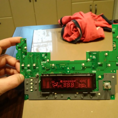

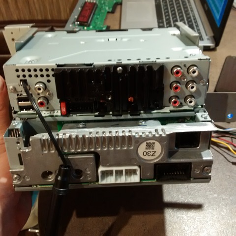

Сообщение maxout3.0 » Пт янв 15, 2016 20:39
Добавлю фото.

Сообщение 21123102 » Вт фев 09, 2016 08:35
Привет, а можешь скинуть мне на почту evgenii.bahmutov@mail.ru более детальные фото самой платы, какие именно там точки подключения. А-то при загрузке качество сжимается и фото размытое становится.
