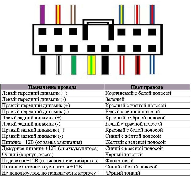

Можно вызвонить от разъема на ГУ. Распиновка разъема гуглится без проблем. Или по цветам от этого же разъема.
Полярность разъема в двери, насколько я понял по данным гугла, может зависеть и от машины, которая у вас неизвестна.

Хм. В JDM в двери может быть все, что угодно, но разъем на ГУ должен быть такой, как на фото.
