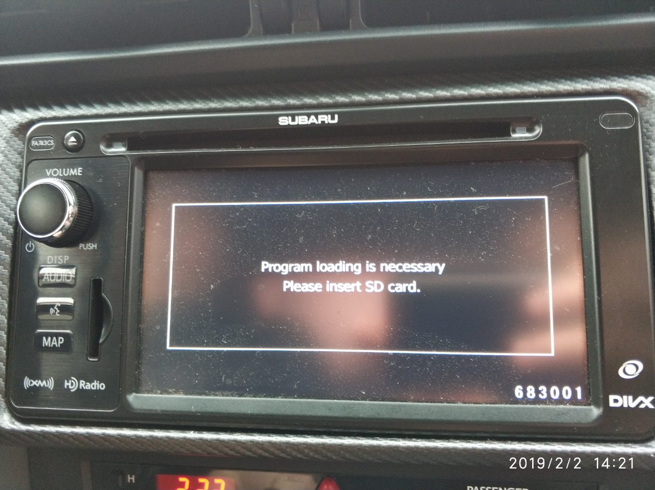

Сообщение AndyBRZ » Сб фев 02, 2019 14:34
Доброго дня, такая же проблема Subaru BRZ 2015 год с Канады, можете, пожалуйста, выслать на почту yanechko.andy@gmail.com файлы, а то думаю уже менять магнитолу)

Сообщение DarkEnlightener » Вт мар 26, 2019 14:17
Привет, у меня есть прошивки только для ряда магнитол которые устанавливались в Subaru с 2012 по 2015 год. Если совпадают хотябы первые символы ГУ, то можно пробовать ставить. Как видно прошивка 605 завела магнитолу 615, отличия только навигаций, которых в архиве нет.
Нужна карта на 4гб, формат в файловую фат32, а дальше в магнитолу, но перед этим снять клемму. После установки в магнитолу и подачи питания нужно будет ждать.

Сообщение WMmaster » Пн апр 01, 2019 12:44
DarkEnlightener писал(а):Привет, у меня есть прошивки только для ряда магнитол которые устанавливались в Subaru с 2012 по 2015 год. Если совпадают хотябы первые символы ГУ, то можно пробовать ставить. Как видно прошивка 605 завела магнитолу 615, отличия только навигаций, которых в архиве нет.
Вот ссылка https://drive.google.com/drive/folders/1m5taxDlPTSLw6tNTgaOjGMtAbaBxO_kG
Спасибо огромное, все заработало с картой 16Гб, на карте 2Гб почему то не заработало, а на 4 гига под рукой не оказалось
