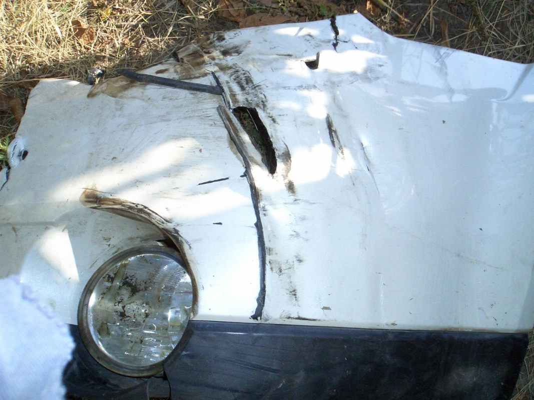

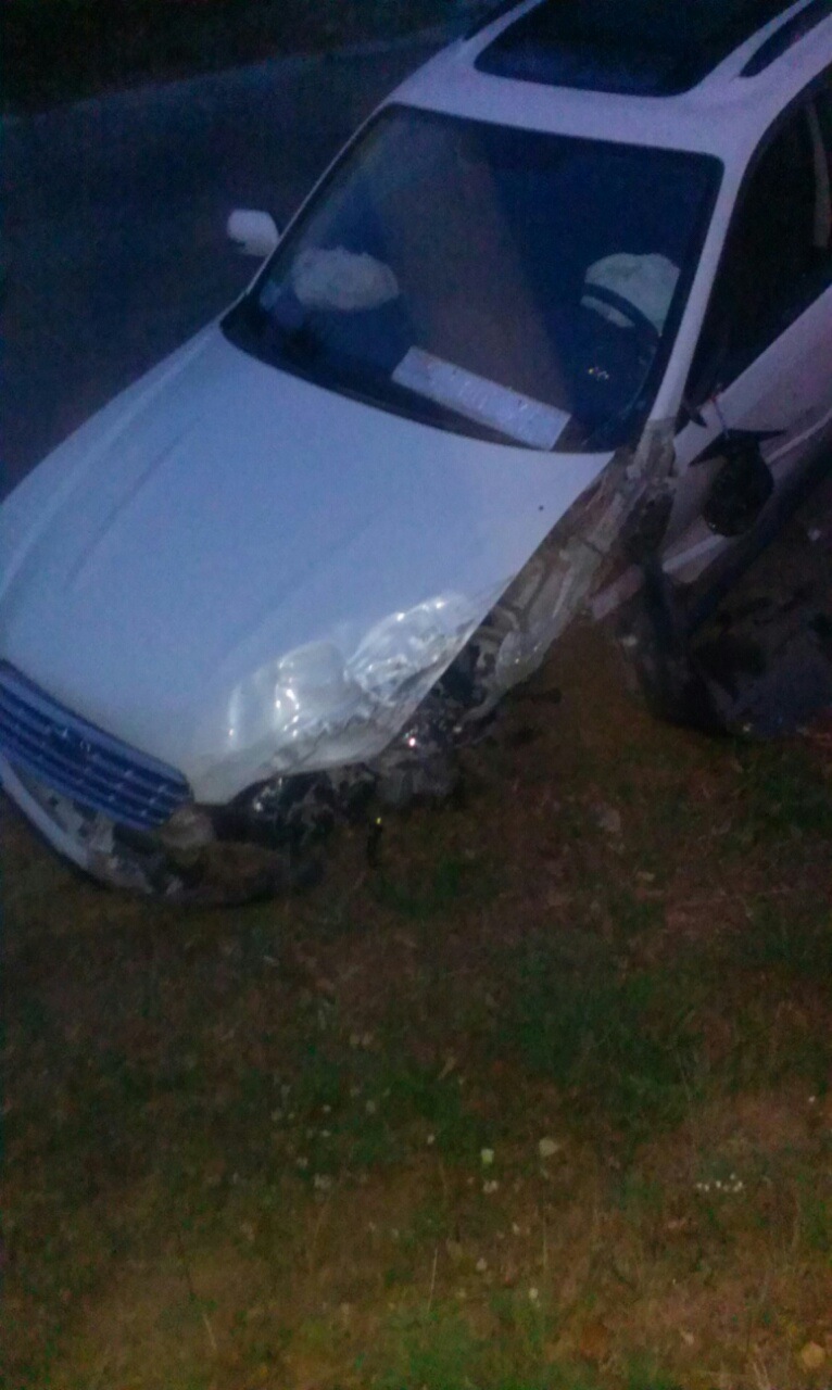

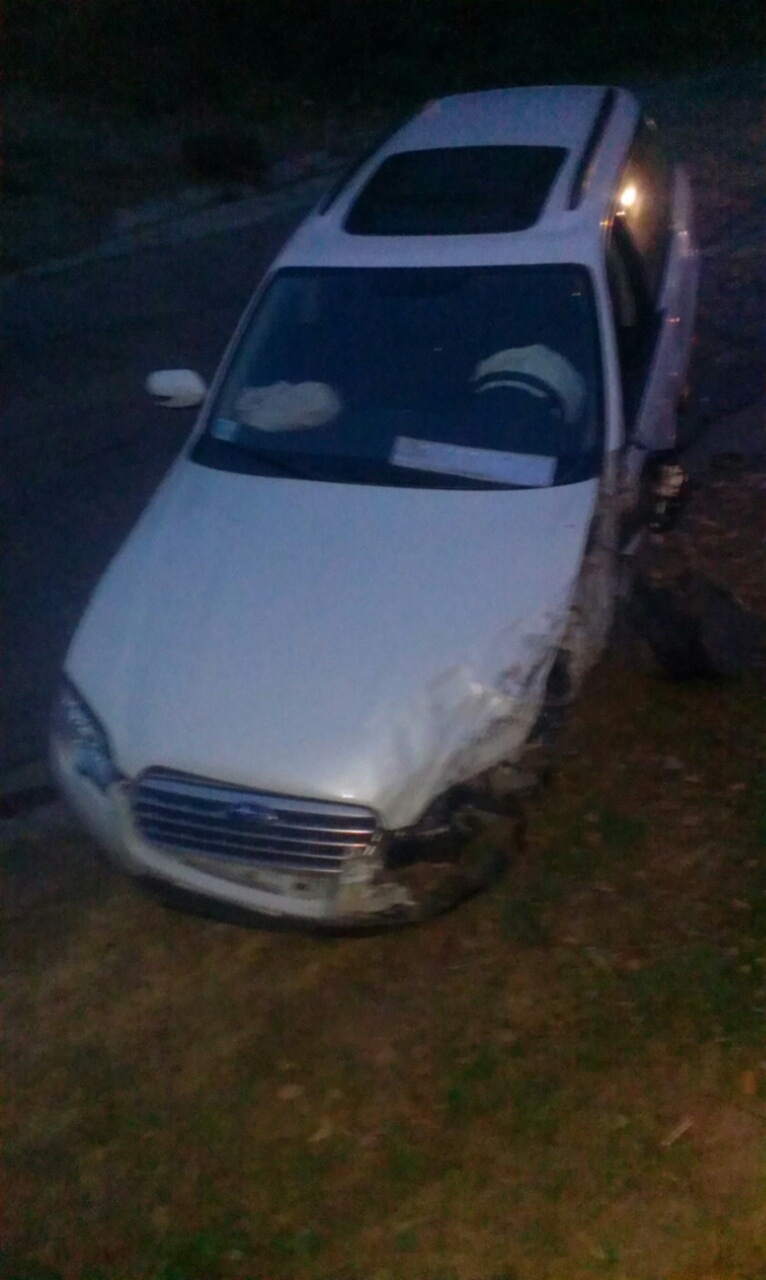

Всё, доездился... :evil:
Сижу чухаю репу, составляю список зч. И крепко думаю - стоит ли вообще этим заниматься, может отдать как есть?

Приведу довод, нужно гнать машину на стапель, нормальный пряморукий рихтовщик стоит нормальных денег, потом запчасти стоят овердохера сейчас, а тут их нужно будет дофига и больше: капот, крыло, бампер, решетка, фара(ы), усилитель, рычаг, полуось, колесо, стойка, дверь, зеркало, торпедо, подушка в руль и в торпедо, блок, ремни и еще куча мелочевки. Ну и самый главный вариант, это то, что хлопнула крыша, а это означает нарушение геометрии кузова, стапель эти вопросы решает, но жесткость кузова теряется. Плюс покраска, красить нужно будет половину машины, а это 100 у.е. за деталь, если маляр пряморукий. Мое мнение - продавать как есть.

Варинат №2 - это покупка таврюхи и медленная покупка бу деталей, дето пол года или больше. Потом медленное восстановление. Но это всё после поездки к кузовщику и обобрение от него что сделает збс. Ещё для кузовщика нужно будет новые детали - фара, капот, крыло, бампер, решётка чтобы он всё выровнял.
И это всё не дешевле, но чтото типа кредита. Платишь больше но по чучуть. :)

По вашему списку, там минимум на 1500 у.е. Это если большая часть запчастей будет б/у и нужно еще будет поискать и поторговаться. Это без малярки, без работ рихтовщика и стапеля. Ну и самое главное, это на первый взгляд, этот список по итогу увеличится в два раза и по позициям и по деньгам.

В списке нет решётки, всяких мелочей, защиты, жидкостей. Двиг не слетел кстати? если был "закус" шруса/колеса и порвался ремень, то ещё нужно проверять давку цилиндров, клапана смотреть.
Ремни стреляли точно - тоже в список.
В салоне коленями ничё не побили? тоже расходы.
Балка которая под движком скорее всего погнулась.
От по своему опыту только передка скажу что у вас там не меньше 3х к на детали. Ещё кстати дешёвый вариант найти донора. Но мне так и не приглянулся, когда я свою делал.

Решетка целая, защита тоже. Жидкости все на месте, кроме тормозной. Основной удар пришелся в колесо, его вместе со стойкой и оторвало. Естественно рычаг в утиль. Внутренний шрус просто разобрался, стакан остался в коробке. Угол бампера как ножом разрезало, но ПТФ живая...
