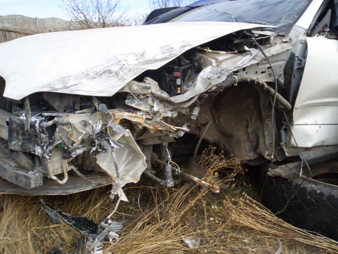

Это еще 5 сентября. В районе Ржавца на подъеме от озера... :cry:

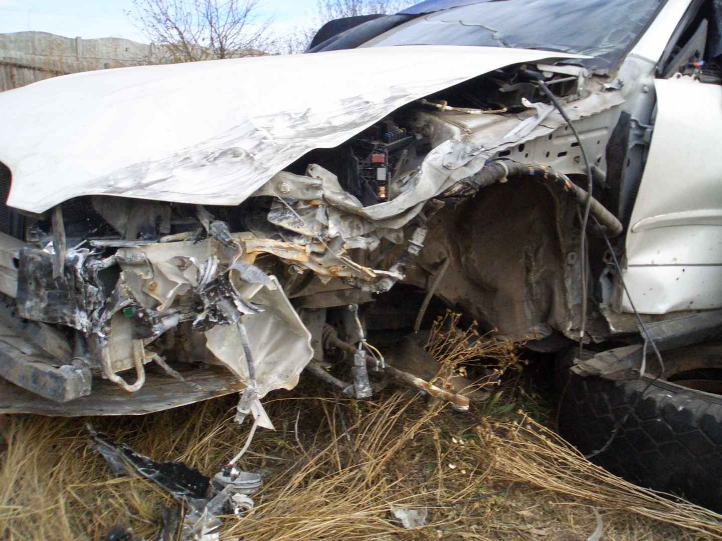

Вот чутка сходил поснимал... :shock:

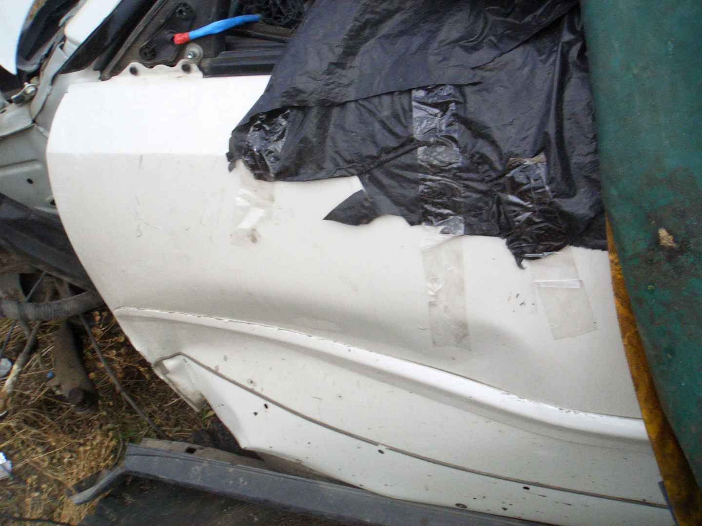

Сообщение Canton » Вс окт 18, 2015 12:46

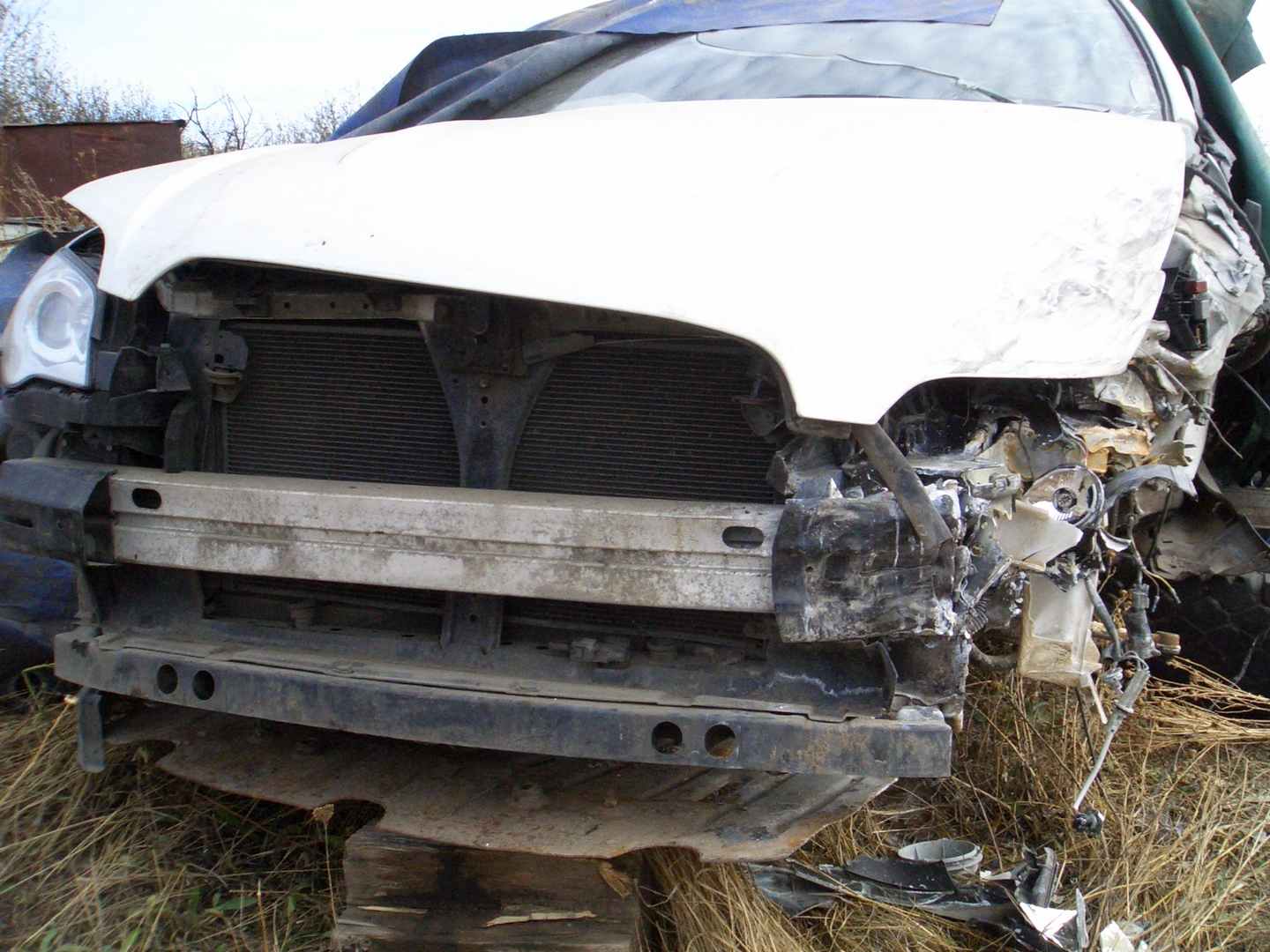

И еще

Сообщение Antonio1 » Вс окт 18, 2015 15:00
и таки четверть менять...
особо там ничего криминального нету - у нас уже и не такое делают, но - а оно надо? гемора в разы больше.

Архистрашного ниего нет, все можно сделать, но полноценным автомобилем она уже не будет. Отдай перекупам, они такое любят.

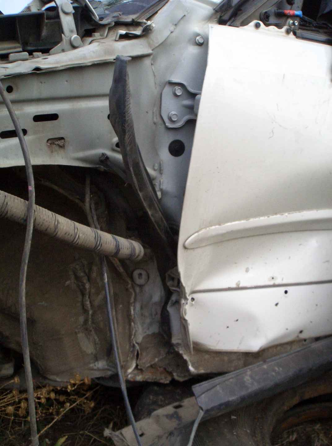

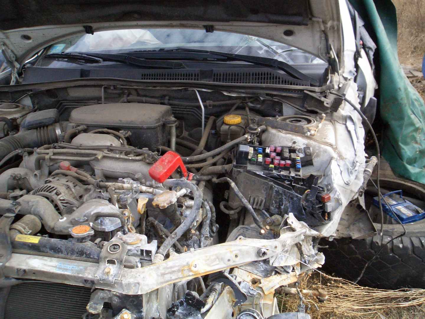

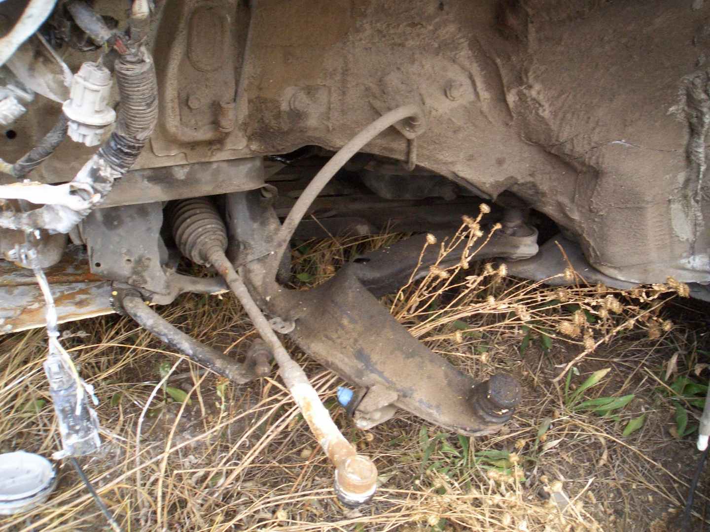

Кстати кроме четверти ещё телевизор менять. он весь там погнутый на фото. И блок с предохранителями ту да же. Ступица, трубки, тормоза и тп. Повписывай тоже. На таких мелочах строится реальная цена. Там начнёшь по 20-50$ плюсовать и офигеешь от суммы.

Сообщение Canton » Вс окт 18, 2015 16:01
sap писал(а):Кстати кроме четверти ещё телевизор менять. он весь там погнутый на фото. И блок с предохранителями ту да же. Ступица, трубки, тормоза и тп. Повписывай тоже. На таких мелочах строится реальная цена. Там начнёшь по 20-50$ плюсовать и офигеешь от суммы.
Упс, Телевизор это шо за зверь? :shock:
Блок предохранителей целый (восстанавливается, жгуты не задеты), только крышка улетела. Ступица целая, кулак треснул. Оторвало Карлсон на радиаторе, но не страшно, восстанавливется...
Понятно, что всё не учтешь, но порядок то можно понять. Три и, например, шесть - это две большие разницы... :beer:

Re: Ну вот и мне прилетело...
Сообщение sap » Вс окт 18, 2015 16:06
телевизор это то что спереди, куда крепятся радиаторы. Вот его покурочило на фото видно
upd: туманка ещё не учтена в листе
upd2: ремни безопасности только замена. Не вздумай шить. У меня один шитый был, порвался при дтп в месте ручного шва. Шил не я, и всё обошлось, но вот урок усвоил.

Туманка целая. Торчит в обломке бампера. Даже разъем целый... :D
