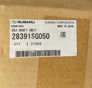

Сообщение Pozzy » Вт май 02, 2023 13:24
В общем зассал я покупать всякий шлак и купил оригинал, правда за 11500. Ну а фанатам подлинного, оригинальный номер наружного с палкой

Pozzy писал(а):В общем зассал я покупать всякий шлак и купил оригинал, правда за 11500. Ну а фанатам подлинного, оригинальный номер наружного с палкой
:uaflag2:
Мені це теж загрожує. Бо то, що я замінив, через деякий час, при вивороті, почало тук-тук-тук. Тільки один раз я це чув, але знаю вже звідки. Також буду міняти з палкою, але трішки пізніше, коли тачку зберуть, та я повернуся додому. :uaflag1:
