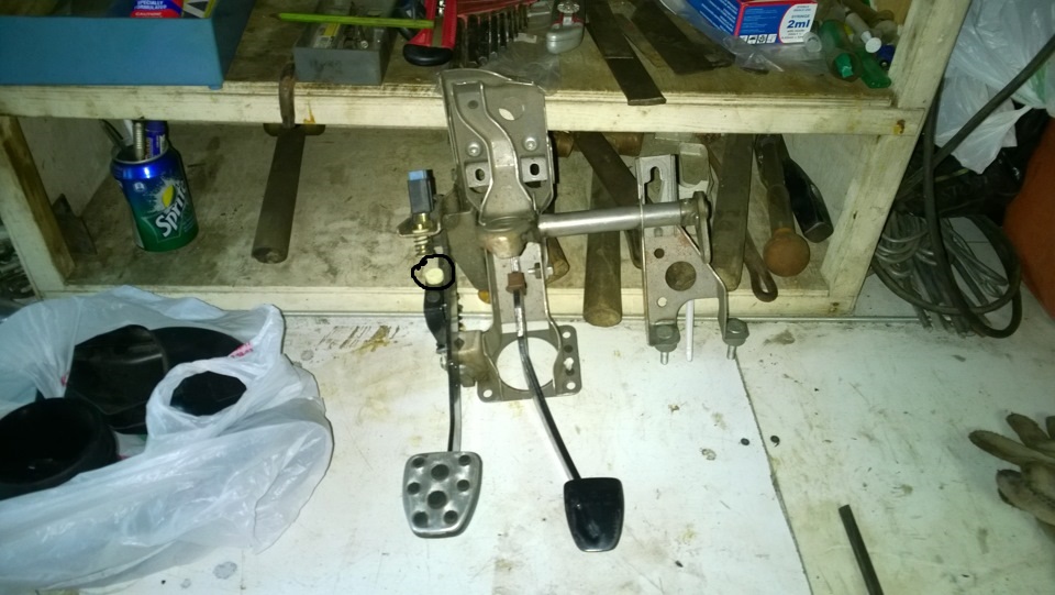

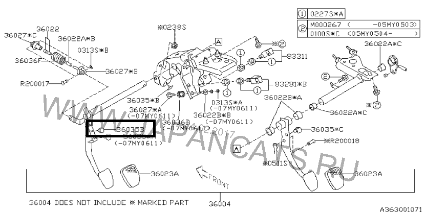

на МТ на педали сцепления есть "заглушка" на картине выделил ее...
так вот если ее нет, круиз работать не будет.

Руками нужно залезть... выжать рукой педаль и после пройти рукой по педали. там 2 отверстия.. второе должно быть занято этой заглушкой.
дома где-то валяется такая заглушка новая, если нужно стучи в личку.
