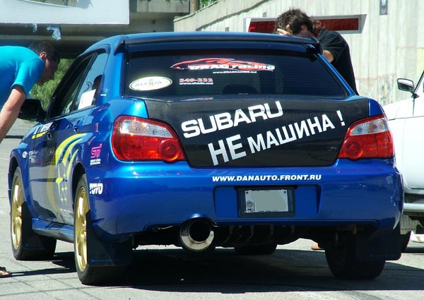

Сегодня на чемпионате Молдовы сделаная нами СТИ 2004 на 3076HTA
проехала квотер за 11,2с. Температура за бортом под 40грд.
Вес машины с водителем 1500кг, сцепление стоковое.
ехали на 98м бензине с метанолом. наддув 1,7 бара
финиш на 4й передаче, отсечка 8500об.
кратко о машине:
STI 2004 Молдова - ruslanwrx sti
Сборка - ATOMIC SPORTSCARS
комплектация и настройка Bilyk WRX
BlowOff клапан
Tial
Буст-контроллер
Apexi AVC-R
Впрыск метанола
SMC Progressive Alcohol Injection Kit (прогрессивная система впрыска)
Впуск
Apexi
Выхлоп
Kakumei колектор и выхлоп
Двигатель 2,5л собранный и гользованный ATOMIC
Гильзы Darton
Колено OEM EJ25 crank
CP Поршни кованые с SUBARU EJ25 с кольцами и пальцами
MANLEY PRO SERIES TURBO TUFF "I" BEAM STEEL RODS (шатуны)
COSWORTH High Performance Main Bearing Set-Tri Metal: Race
COSWORTH SB0007 High Performance Rod Bearing Set-Tri Metal: Race
Шпильки ARP 11мм
прокладки ГБЦ COMETIC
GREDDY Timing Belt for EJ20 (Ремень ГРМ)
Головы EJ257
Тарелки, клапана и пружины BC
Валы Cosworth 278/274
Cusco Oil Catch Tank (маслоулавливатель)
Зажигание
HKS Super Fire Racing Spark Plugs Iridium (иридиевые свечи)
Интеркуллер
Kakumei Front Mount Intercooler (фронтальный куллер)
Трансмиссия
6-ступ с длинными рядами STI 2007 года
сцепление СТОК СТИ
Cusco подушки крепления мотора, коробки
Kakumei передняя распорка
Топливная система
PERRIN Топливная рейка
WALBRO Топливный насос
Форсунки Ultimate Racing 1000cc
Турбина
Garrett GT3076HTA
Электроника
TurboXS UTEC - настройка Билык
лямбда AEM
датчик детонации и SHIFT LIGHT TurboXS Knocklite
Приборы
Apexi температура выхлопа
Apexi давление масла
Apexi температура масла
Диски
Rota G-Force 17x7.5
Шины
Toyo 888 225x45 R17
Тормоза
Brembo Brake Discs (тормозные диски)
Экстерьер
Kakumei капот
Аракал
Ксенон
