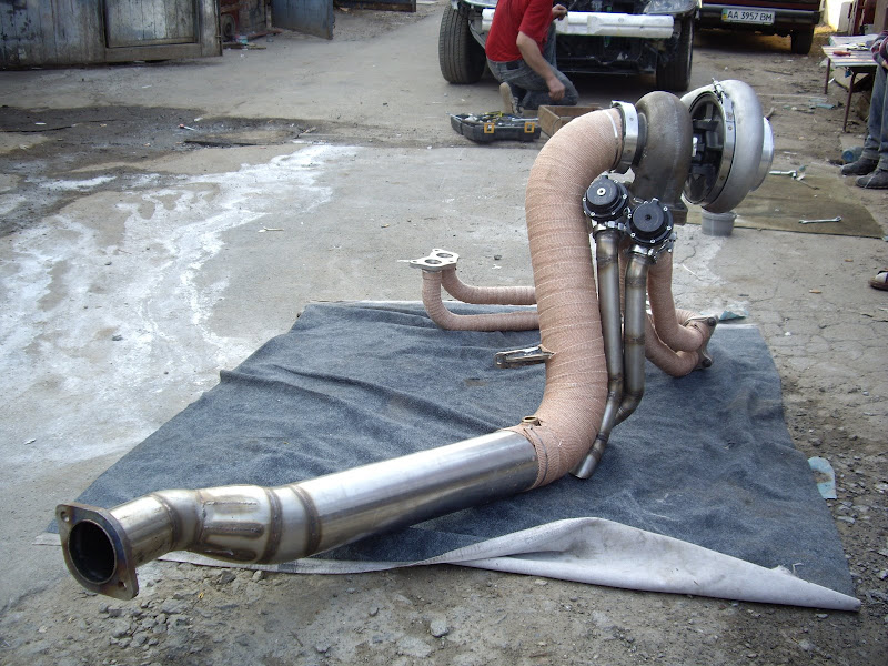

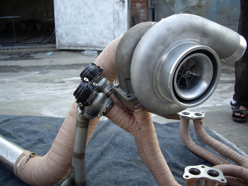

Сообщение Bilyk WRX » Пн май 04, 2009 23:21
вот и готов турбо кит :Yahoo!:

Сообщение nitros » Вт май 05, 2009 07:24
ОГО хобот :shock: :shock: :shock: :good: :Bravo:
nitros
Сообщения: 981
Зарегистрирован: Чт июл 03, 2008 11:27
Откуда: AI
Сообщение Michael_Zi » Вт май 05, 2009 08:38
Это змея убийца - анаконда :lol:
Subaru - I'm lovin' it (c'est tout ce que j'aime)!!!
Michael_Zi
Сообщения: 195
Зарегистрирован: Ср авг 08, 2007 09:57
Откуда: Киев (Печерск)
Сообщение Docent » Вт май 05, 2009 09:26
смотрится устрашающи 8) , представляю, что будет в движении, когда надуется :Yahoo!:
Skoda Octavia 1,8 TSI 6МТ Turbocharger forever
Docent
Сообщения: 2924
Зарегистрирован: Вс авг 26, 2007 08:49
Репутация: 43
Сообщение Bilyk WRX » Вт май 05, 2009 10:32
Dozent писал(а):смотрится устрашающи 8) , представляю, что будет в движении, когда надуется :Yahoo!:
та самому страшно

Сообщение Lambert » Вт май 05, 2009 10:34
à ÷òî çà òåðìîèçîë òàêîé?
турбопорохобот, атеїст Київського патріархату
Outback BP, 3.0R LPG edition, 2006, lifted, 28" wheels
Forester SG, 2.0 turbo LPG edition, 2003, lifted, 28" wheels
Leone coupe, 1.8 turbo LPG edition, 1988, lifted, 27" wheels
Lambert
Сообщения: 840
Зарегистрирован: Вс фев 15, 2009 12:14
Откуда: Ukraine, Kyiv, Vidradny
Репутация: 47
Сообщение Bilyk WRX » Вт май 05, 2009 10:45
Lambert писал(а):а что за термоизол такой?
лента Thermo-Tec
