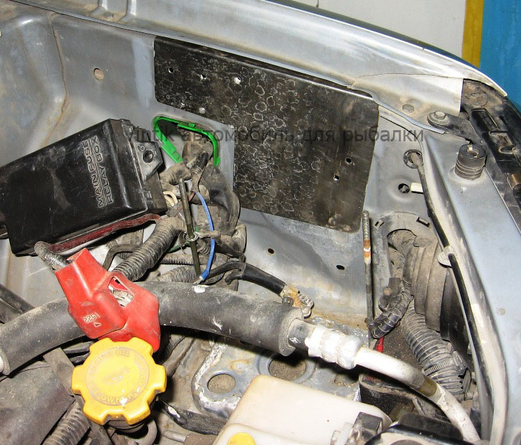

После форсирования водной преграды очередной раз разобрал салон. Текстильные маты которыми проклеен ковёр снизу пропитываются влагой и потом месяцами воняют жмуром. Никакое проветривание и просушка не помогают, поэтому пришлось решить проблему радикально. Содрал и сошкрябал щёткой все тряпки с ковра, а для обесшумки применил синтетический не гигроскопичный материал. Сначала было хорошо, но зимой влага с сапог начала скапливаться между слоями и в полостях кузова, явно не хватало вентиляции. Присмотревшись к конструкции понял, что в процессе производства система отопления и кондиционирования была упрощена, по всей видимости из экономии, не хватало воздуховодов в ногах водителя и пассажира, а задние были укорочены.
Чтоб влага не скапливалась между синтетическими матами и кузовом я их перфорировал, а проще продырявил для лучшей вентиляции. В задних воздуховодах по торцам насверлил отверстий, чтоб часть воздуха вдувало под ковёр и усилитель кузова. Чтоб стенки воздуховода не «склеивались» внутрь засунул пружинки для брошюровки.
С передними, отсутствующими, пришлось немного повозиться, после некоторой переделки подошли канализационные 35мм трубки с калиброванными отверстиями. Лишние окна в печке заткнул паралоном и заклеил, получилось как в нормальной машине, тихо, равномерно для правой и левой ноги, дует именно на пол, а не просто под торпеду.

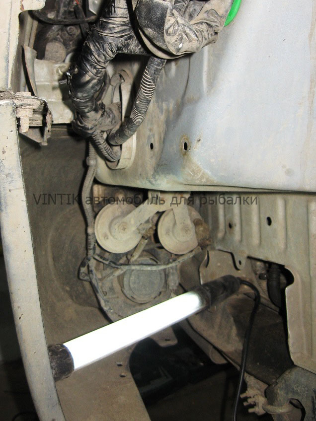

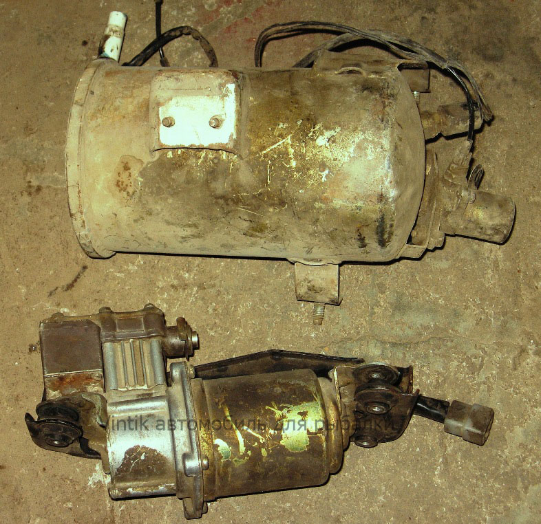

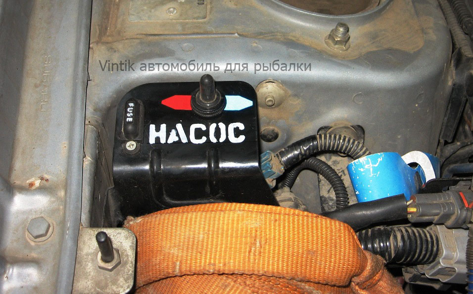

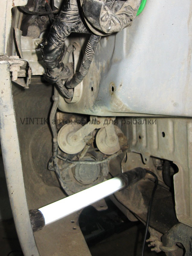

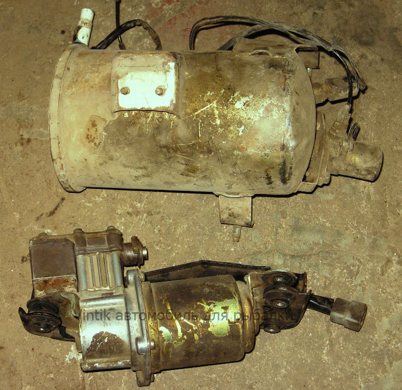

Как известно все элегантные решения придуманы до нас. Но субаристы со стажем я знают, куда FHI обычно прячет воздушные компрессора. Места под левым передним крылом предостаточно, и не нужно придумывать велосипед. Б/У компрессор от пневматической подвески SUBARU LEON 1984 года выпуска становится как родной. Не знаю из чего делали машины в далёком 1984 году, но спустя 28 лет он с пол оборота накачивает положенных 8 кгс/см2. Даже не стал разбирать, чтоб смазать. С ресивером приходится немного повозиться, но в результате он становится под полку аккумулятора.

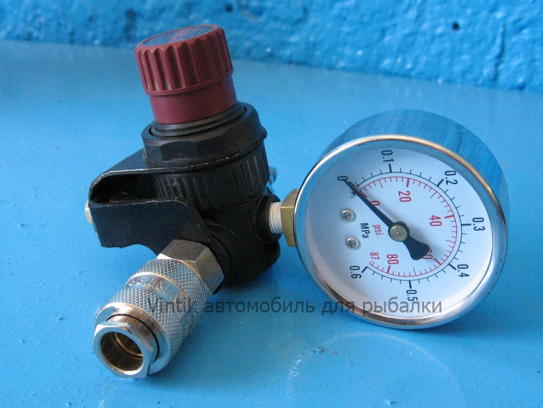

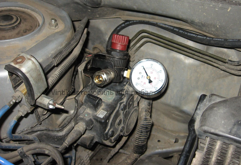

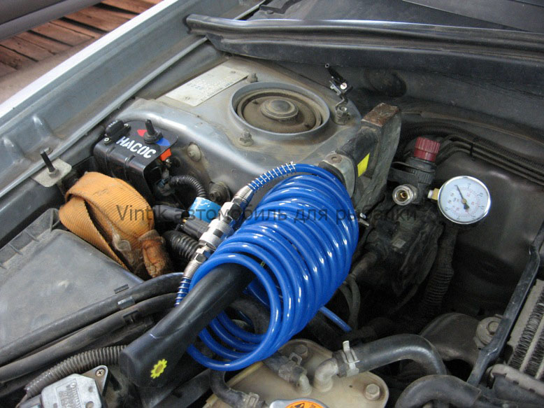

Родную пневматическую схему решил не нарушать, алгоритм работы простой, и очень удобный. При подаче питания включается компрессор и в ресивере открывается запорный электро-магнитный клапан. При достижении давления в 8 кгс/см2 срабатывает контактный датчик и через реле отключает насос. При отключенном питании клапан запирается и воздух не может выйти из ресивера, даже при снятом шланге.

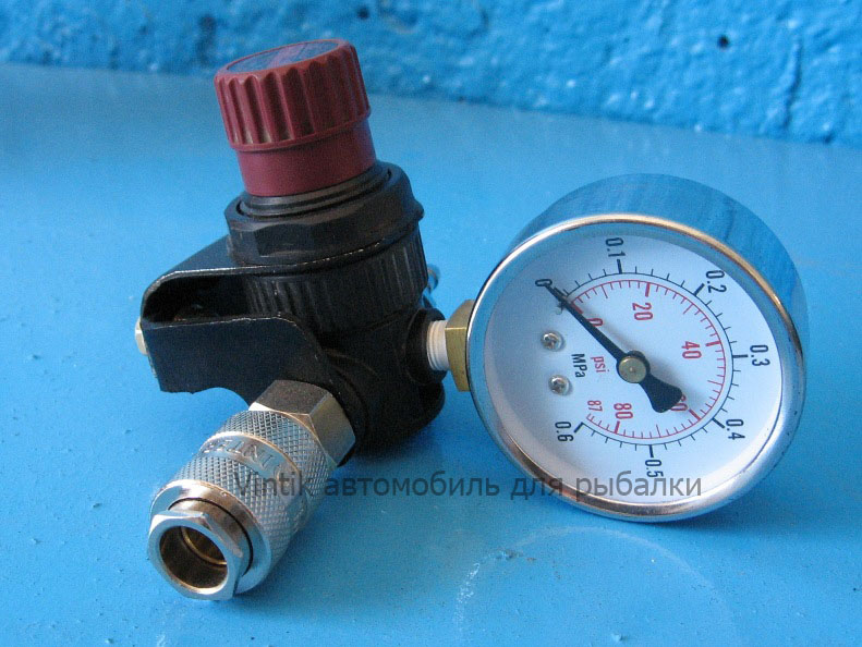

При такой схеме легко обойтись без громоздкого «пистолета подкачки», но нужен манометр. От переносного сразу отказался, как Вы видели на шина монтажах это всегда разбитая штука со свёрнутой стрелкой. Отличное место для стационарного, прямо над турбиной, хорошо видно и доступно. Для удобства объединяю с регулятором давления, в народе редуктором и соединительным портом (цангой). Корпус редуктора пластмассовый, приходится сделать стальной усилитель. Немного повозиться с углом наклона штуцера, слегка влево и вверх для удобства подключения. Зато теперь подключить/отключить шланг можно «в одно касание». С редуктором удобнее сдувать и надувать все четыре колеса до равного давления. Один раз выставил требуемое вентилем и можно переставлять шланг не глядя на манометр.

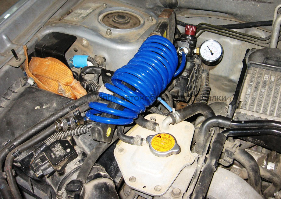

Ручка топора отлично подходит для транспортного крепления шланга. Штуцера и переходники крепятся в защёлках на чашке амортизатора. Чёрная пластина, закрывающая клапан управления турбины сама просится для пульта управления. Дизайн немного военный, не было времени заморачиваться с оракалом. Без «зажигания» на схеме питания нет. При «включенном моторе» в вертикальном положении тумблера всё выключено. Тумблер по синей стрелке «надуваем», по красной «сдуваем». При случайном включении сработает автоматика и отключит насос при 8кгс/см2.
Что показали испытания:
Подключать и отключать шланг очень удобно и легко, из за применения редуктора и пониженного давления не происходит закусывания цанговой муфты.
Время накачивания одного колеса около 4х минут против 12 на обычном компрессоре.
Время накачивания 4 колёс с 0.8 кгс/см2 до 2.1 кгс/см2 около 16 минут с переключениями. Обычный компрессор в этом случае нагревался так, что давление в колёсах больше 1.8 кгс/см2 получить не удавалось.
Регулятор работает не очень стабильно, давление меняется +/- 0, 2 кгс/см2. По всей видимости, это связано с нагревом корпуса, приходится подстраивать при каждом цикле накачек.

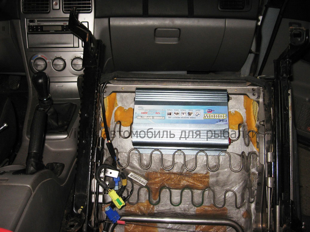

Сообщение vintik » Пн сен 09, 2013 20:52
Спасибо за лестные отзывы!
"Лифт" есть, гражданский, 3 см. Немного переделаны задние амортизаторы, для компенсации нагрузки. Делать выше нет смысла из за потери устойчивости и сложности технического исполнения. Центр тяжести с лодкой и так стал выше.
Вебасто, шноркель, лебёдка - по моему это стереотипы. Реальной пользы от этих заморочек на рыбалке или в поездке 0.

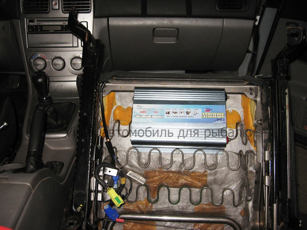

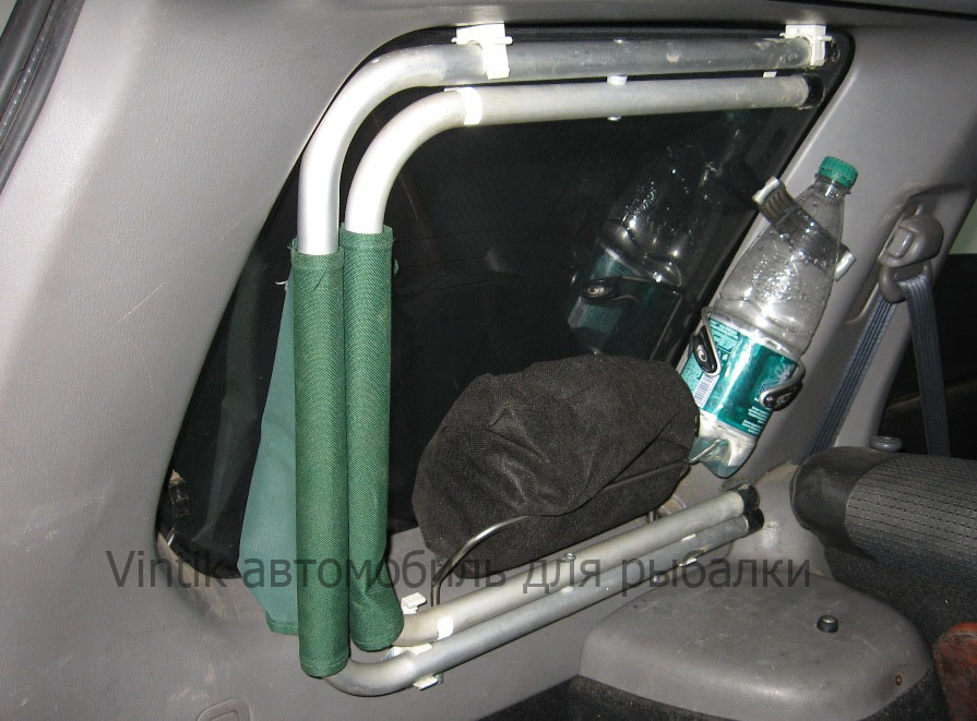

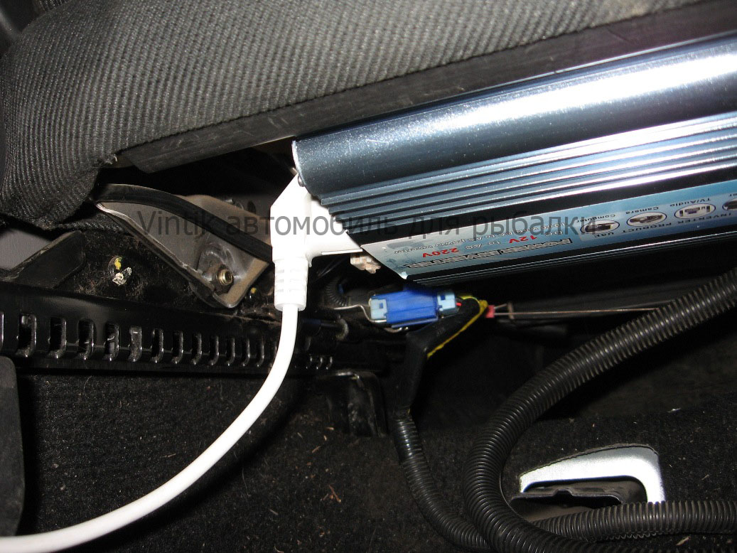

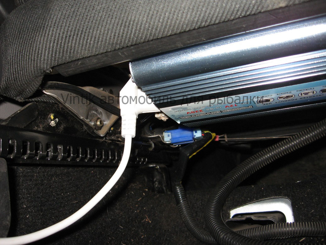

Для ночёвки в машине слегка переделал спинки задних сидений, "выровнял" и удлинил пол багажника. Переделал систему вентиляции, можно включать в режиме ACC. Обогрев - от электро коврика, накидки на сиденье. Работает очень эффективно и экономично, не нужно заморачиваться с переделкой машины.
Шноркель в 99% бутафория, кто хоть раз преодолевал настоящий брод знает, сколько это стоит в ремонте.
Ручная лебёдка и цепи проездили в багажнике 4 года, потом выложил, во первых куда Форестер сам заедет, обратно всегда при помощи лопаты и подставок под колёса выедет. Во вторых Юг Украины степная зона, дерево от места застрявания в 200 - 500м. Зачастую чайник в машине важнее и нужнее, чем реечный домкрат.

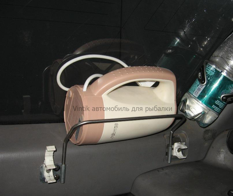

Сообщение vintik » Пн сен 09, 2013 20:57

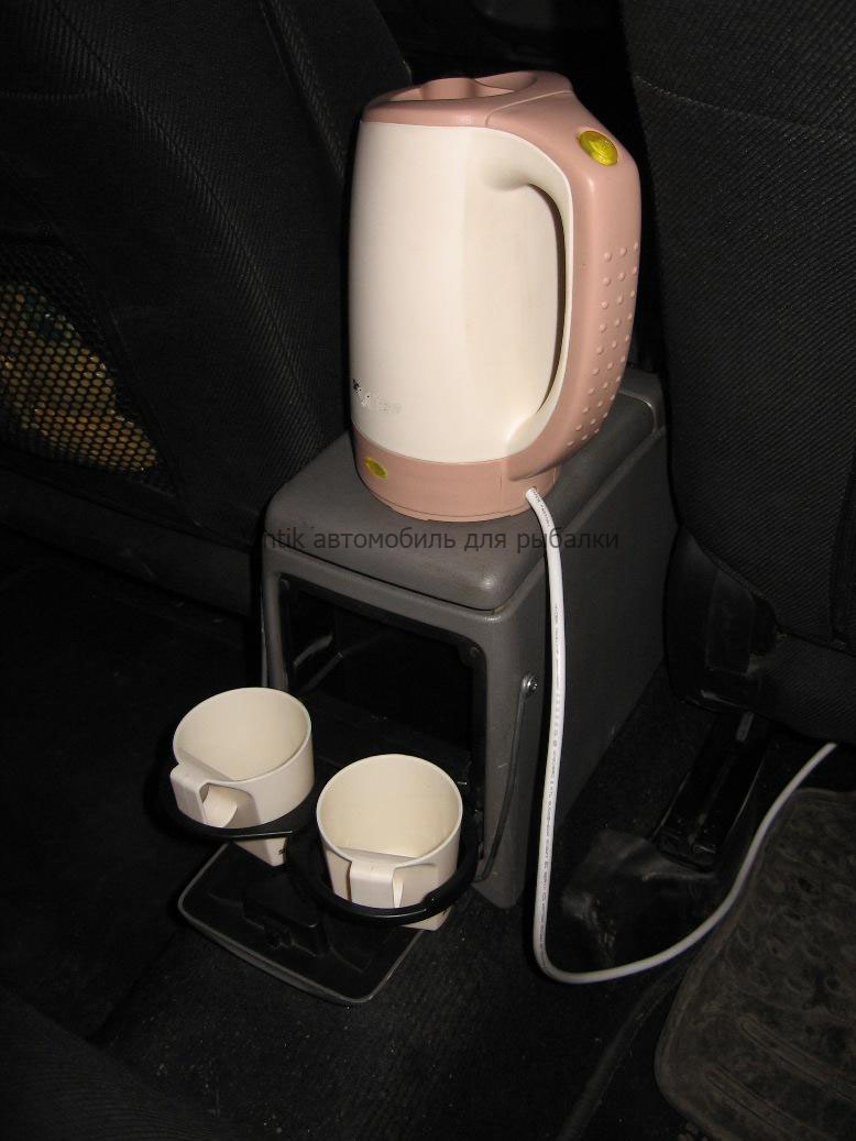

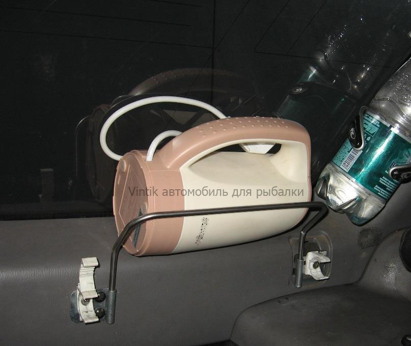

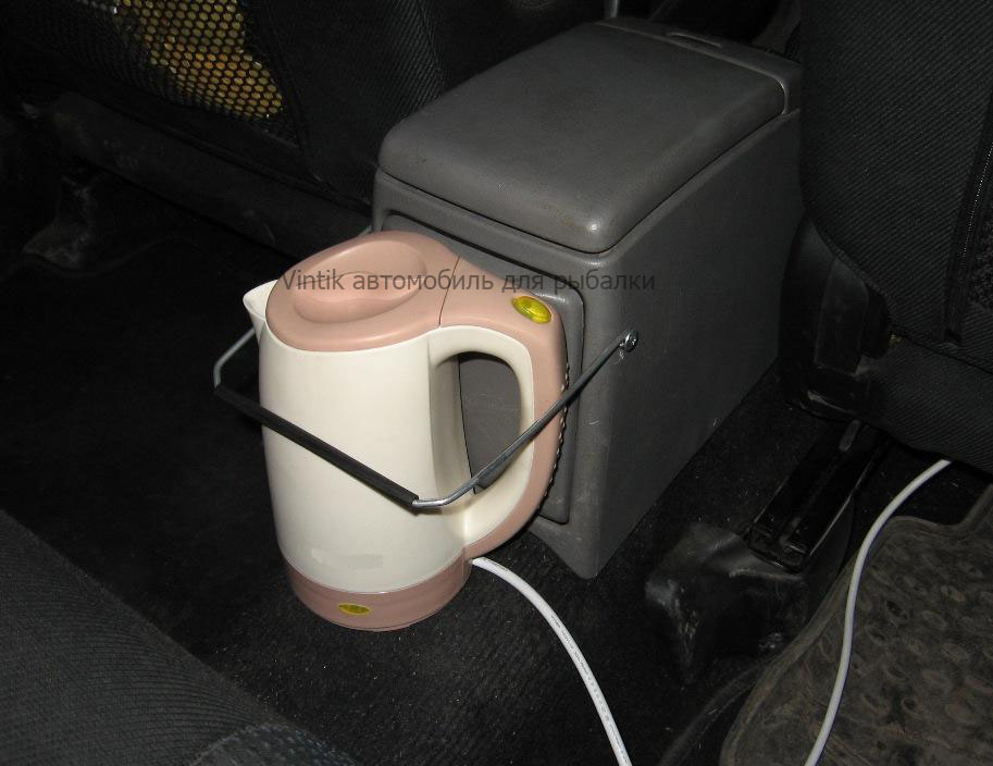

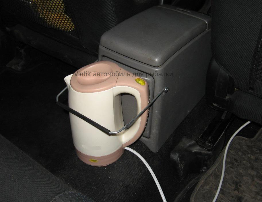

Частые поездки по Украине заставляли меня останавливаться в различных гостиницах, хороших и не очень. Самой большой проблемой, как оказалось, стал утренний кофе. Сильнее всего поразил город Южный, найти работающее кафе в 8 утра удалось только к 9.30 на рынке. Электрочайник в номерах увы, пока роскошь.

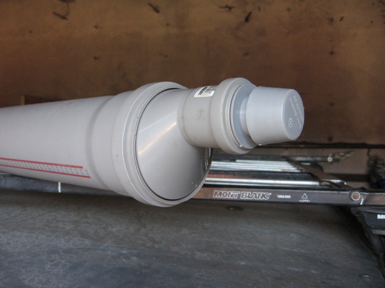

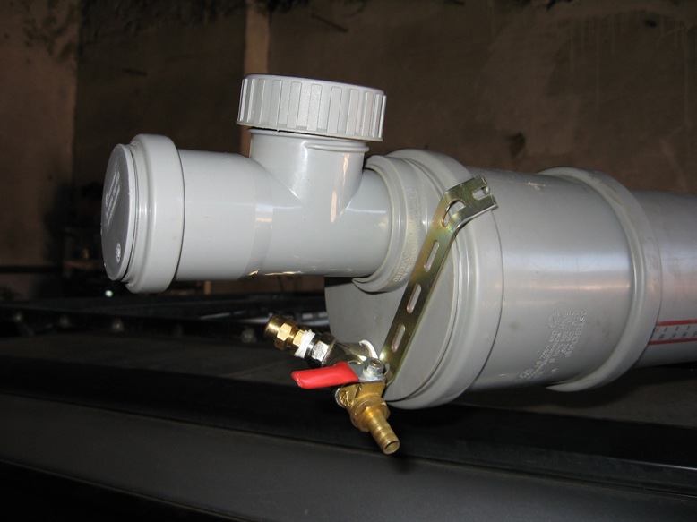

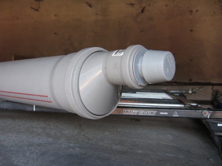

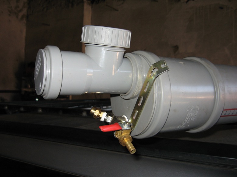

Сфотал водородную установку, собранную на коленке из подручных материалов. Трубы выбирал получше, чтоб не лопнули по дороге. Внутрь помещается 10 литров воды, небольшой генератор из коллекторного мотора и каталитические электроды. Генератор приводится во вращение небольшой турбиной, которая воспринимает колебания воды при разгоне и торможении. Газогенератор наиболее эффективен в городском цикле, при плавных изменениях скорости. В дальних поездках использую просто как емкость с водой, удобно набирать в кастрюлю и мыть ноги после моря.
Пробка- заливная горловина, нижний кран для слива воды, верхний для выхода кислородно-водородной смеси. Шланг подключается к системе вентиляции бака. Впереди клапан сброса/сапун.
