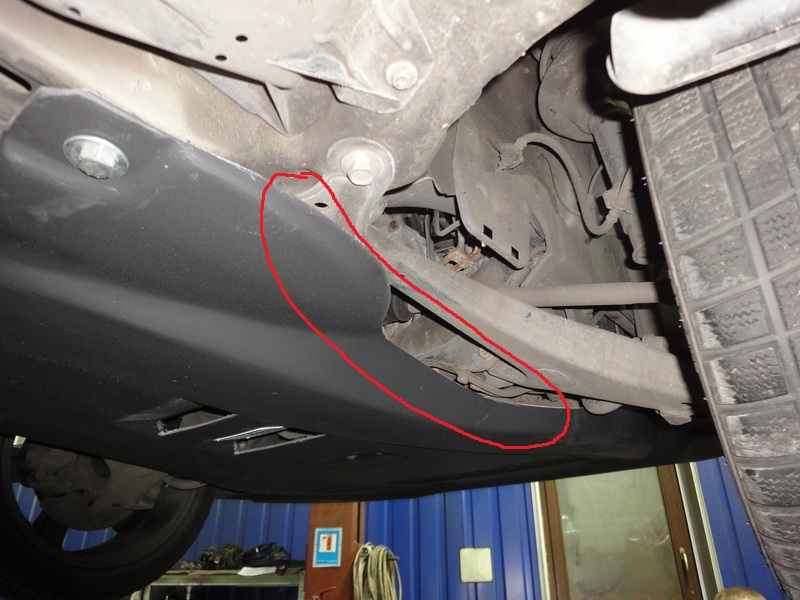

На Легаси с полной защитой от Novaservice не встанет. Надо резать защиту и тогда от нее не будет толку.

Сообщение Мракобес22 » Вт фев 19, 2013 19:44

Уверен. Та что выложил фотки roman_Al не встанет. Вчера ходил к своей машине смотрел))
Вот тут надо вырезать.
На импрезу защита делалась с учетом подрамника.

Сообщение Arsenal » Ср фев 20, 2013 13:59
Если от защиты до гайки заднего сайлентблока рычага подвески будет хотя бы 2 см (там где обведено), то станет и ничего там резать не надо.

Сообщение Мракобес22 » Ср фев 20, 2013 19:05
Arsenal писал(а):Если от защиты до гайки заднего сайлентблока рычага подвески будет хотя бы 2 см (там где обведено), то станет и ничего там резать не надо.
В том то и дело что не будет.
