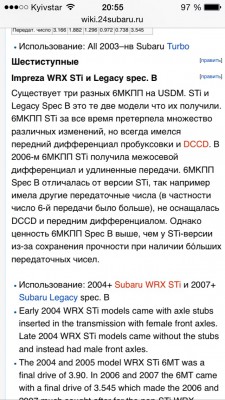

Сообщение gary256 » Пт ноя 14, 2014 20:59
Это потому что центральный диф 1.1:1?
Воскомуфта в центре, передний диф открытый?
Part# 32000AJ390?
А что с карданом? Подходит от SpecB (там задний диф R160?)?
Или надо брать от леськи с автоматом?

Сообщение RoSs » Пт ноя 14, 2014 21:00
Трансфер какой? Будет понятно какой задний редуктор нужен.

Сообщение Mprojekt » Пт ноя 14, 2014 21:03
RoSs
gary256
Редуктор точно был 3.545 потому что успешно продан на ВРХ и до сих пор ездит )

Сообщение RoSs » Пт ноя 14, 2014 21:07
Mprojekt писал(а):RoSs
gary256
Значит 1.1:1 )
1.1:1 -> 3.54
1.1 -> 3.9

Сообщение RoSs » Пт ноя 14, 2014 21:14
gary256 писал(а):Это потому что центральный диф 1.1:1?
Part# 32000AJ390?
Сцепа и маховик уже продан?
А с передним дифом хз, в импрезе в 6-ступе самоблока, а здесь?
Саша, над кулачковую твою на аут перекинуть... ото тема будет :D

Сообщение gary256 » Пт ноя 14, 2014 21:31
а сцепу и маховик можно от моего 2.5 оставить?
а там открытый
не, не тема :-)
а ж 6ступ хочу в аут потому что он в основном по трассе ездит, будет бензин и моторесурс економить
а кулак у меня тоже 5ступ, плюс рестриктор поэтому на быстрых допах машина не едет. надо 6ступ. но 6ступ кулак не омологирован.
вобщем еще год ездить в Nгрупе где даже датчики ставить нельзя а потом можно корчевать в У4000 - делай что хочешь! но на WRC не пустят.
