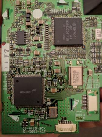

Была похожая проблема, тачскрин монитора не реагировал на нажатия и цвет экрана был серым, в моём случае отходил контакт на плате где находится микросхема прошивки, помогла пластмассовая вставка под верхнюю часть платы. После этого работает всё отлично, понимаю что это ремонт из оперы про синюю изоленту, но перепаивать сам разъем хлопотно о сам очень маленьких и хрупкий, и ещё необходимо найти донора для такой работы.

Скорее всего при разборке монитора немного повредили контакты разъема, потому после подключения к плате которую предоставил соклубник AL все работало нормально. А родная плата имеет либо погнутые контакты либо отломана дорожка, или микротрещины. Там тяжело определить.

Графический процессор там HD6437041F28G57 (последние шесть знаков/букв могут быть другими) слабо себе представляю где такой можно взять, кроме как не из донора. Интересно сколько за это попросят?

В сети нашел service manual Kenwood fgz201elf2.pdf ... нашел на плате процессор HD6437041F28G57. Но вот в чем вопрос: мастер когда выпаивал и перепрошивал микросхему осмотрел контакты и обратил внимание только на белый разьем -остальное не вызвало вопросов... там еще много чего можно перепаять... но 30$ за перепайку - по-богатому :shock:

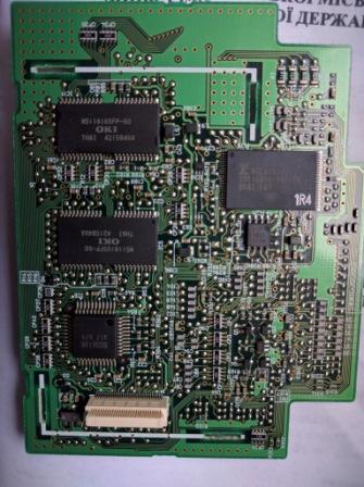

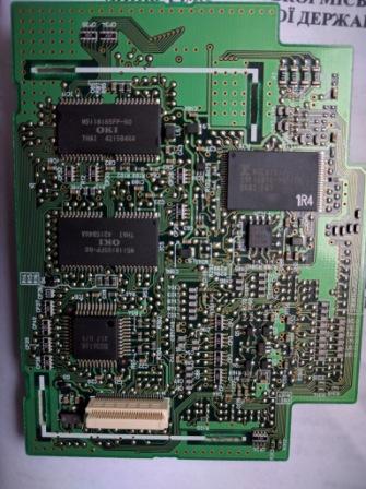

А вот изображение со строны перепрошитого чипа (1R4). Стоимость прошивки с перепайкой - 250 грн

Согласен, там нет ничего такого на 30 баксов, я сам паял чип памяти, прошивка стоит не дорого, просто люди хотят заработать. Видеочип я думаю, найти можно, как вариант купить донора на аукционах.
