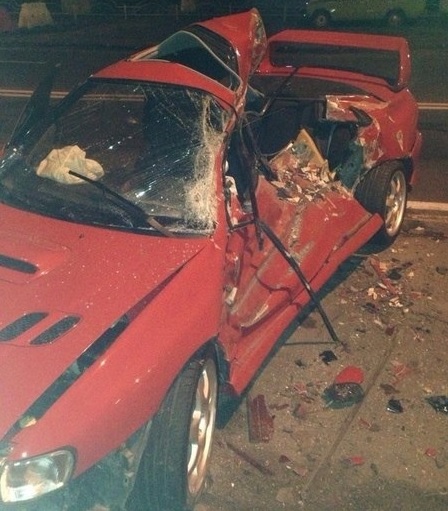

Всем привет. Обладаю вот такой машинкой,и не знаю что делать...посоветуйте кто что знает,может кто то подобным занимался.
немного поцарапана))
Варианты: 1)Восстановить(если есть такие умельцы),достать двери,стекла,всю дребедень...и будет ли все по феншую!?
2)Пригнать донора,обрезать морды(вытянуть морду моей),приварить..как режется,в каком месте,чтоб понимать что останется с моей,а что с новой и тд.
3)Пригнать донора и тупо перебить номера кузова и ездить пока не заберут)) или может кто может так сделать,что не заберут 8)
4) Забить болт,слить все и купить 4дверку
Пригнать и честно ростаможить кузов дорого,а всю машину-очень дорого(15к$),не считая стоимости авто+доставка
Рассмотрю любые варианты,советы и предложения(может сто где это все делают-г.Киев),зарание благодарствую

замена кузова со всеми экспертизами сертификатами(честно через МРЕО) около 4-5$ и много времени на оформление доков...плюс донора надо разобрать до состояния голого кузова,причем разобрать за бугром и ввезти поагрегатно

Качественно восстановить выйдет дороже, чем она стоит целая. На мой взгляд, разумнее всего будет разобрать и продавать по запчастям и доки отдельно. Это будет долго, но зато так удасться отбить приличную часть стоимости целой машины. Один кузов с доками потянет на пару штук баксов, плюс мотор, коробка, турбина , колеса - это то, что уйдет быстро. Купить нормальную 4-дверку и наслаждаться, благо такие машины еще есть в продаже.

есть старая добрая процедура называется "качка" это когда машину отрезают по моторный щит а сзади приваривают новую)) просто если для себя то нужно хорошо усилить кузов в местах сварки половинок, в принципе ничего смертельного в этой процедуре нет, таких в свое время было очень много машин и ездят по сей день, проблема найти хорошего мастера с правильным стендом, и все качественно покрасить (могу слить хороший контакт) были у меня ребята которые в свое время из говна пулю лепили и блин получалось)) как они делают сейчас я не знаю((
работа по сварке двух кузовов должна стоить не больше 1000баксов, покраска тоже1000-1200 разборка-сборка тоже 1000 ну и за сколько найдешь донора...

Спасибо,понимаю что купить другую это минус много гемороя,но уж больно нравится...по этому хочется сначала узнать можно ли сделать,усилить каркасом и тд..а уж если больно сумма выйдет уголовная,то тогда продам и куплю гт 4 двери. Если есть какие специалисты и их контакты буду признателен)) и в последствии дам покататься))))) :D
