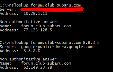

Сообщение Antonio1 » Пн май 29, 2017 20:20
дядечку, у меня адреса показывал разные, при том что в оба эти момента оно стабильно НЕ РАБОТАЛО :)
могу еще раз поймать
и да - днс стоит у меня гугловый. Причем в обоих местах - дома и на работе. Где-то есть косяк с пропиской зоны, имхо...

Сообщение Antonio1 » Пн май 29, 2017 22:14
первый момент времени
второй
оба раза обновлял страницу и нслукап с разницей между собой в пару секунд...

Сообщение васян » Вт май 30, 2017 08:51
Только что пробовал на https://www.site24x7.com/find-ip-addres ... -site.html и http://ipinfo.info/html/ip_checker.php - оба выдают 62.149.23.28, хотя еще вчера они показывали 77.123.128.5.

Re: Переезд на новый сервер
Сообщение Polar » Вт май 30, 2017 10:53
Похоже, гугл всё еще хранит старые записи

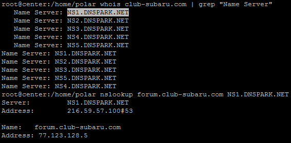

Сообщение Polar » Вт май 30, 2017 10:58
Как видно - "заслуживающий доверия" ответ (authoritative answer) вот такой:
А вот "чё там у гуглов" - я не знаю :D
