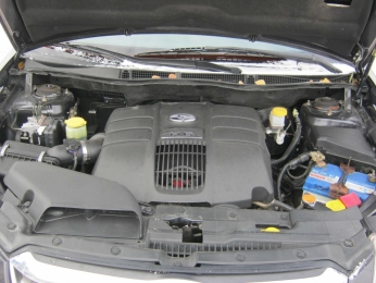

Привет всем
Смотрел недавно одну Трибеку 3.6 л. 2007 года. Под капотом кажется двигатель завален на одну сторону или это может просто крышка на моторе уситановлена с перекосом? Кто сталкивался что это может означать? Подушка?

Может крышка поведенаая , может раком стоит , может кронштейн крышки гнутый , от рваной подушки врядли будет раком двигло стоять , разве что если на рваной подушке не один десяток тыс.км . проехали .

Крышка неправильно установлена. Снять крышку и глянуть на двиг
