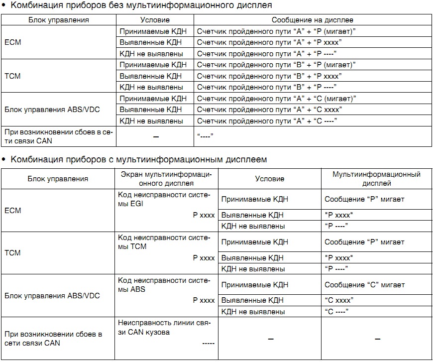

Сообщение petr0vich » Вт ноя 19, 2013 19:58
Код: Выделить всё
Самодиагностика комбинации приборов (проверка каждого измерительного прибора, предупреждающей и контрольной лампы, подсветки, ЖК-дисплея, звукового сигнала) может осуществляться следующим образом.
1) В течение 3 секунд после перевода выключателя зажигания в положение ON установите переключатель освещения в положение включения габаритов или света фар.
2) Нажмите четыре раза на кнопку одометра/счетчика пройденного пути.
3) Переведите переключатель освещения в положение OFF, после чего четыре раза нажмите кнопку одометра/счетчика пройденного пути.
4) Вновь установите переключатель освещения в положение включения габаритов или света фар и четыре раза нажмите кнопку одометра/счетчика пройденного пути.
ПРИМЕЧАНИЕ:
• Операции, описанные в шаге 2) и 4) должны быть выполнены в течение 10 секунд.
• Если во время диагностики запустить двигатель, режим самодиагностики не отменяется; однако как только выключатель зажигания будет переведен в положение OFF, или как только автомобиль начнет движение, режим отображения КДН автоматически отменяется в целях безопасности.
• После перехода в режим отображения КДН, дисплей меняется каждые 3 секунды, и при каждом нажатии кнопки счетчика пройденного пути режим отображения КДН меняется между {ECM}, {TCM} и {ABS/VDC}. В зависимости от типа блока управления, в приведенной ниже таблице КДН отображаются по следующим категориям: принимаемые КДН, выявленные КДН, отсутствие КДН.
• На дисплее КДН отображаются прежние неисправности. Когда КДН отдельных блоков управления меняют свой статус с текущего на прежнее, и неисправность устранена, КДН больше не появляются на комбинации приборов, при условии, если двигатель был запущен три раза или более.
напишите коды сюда - будем разбираться
