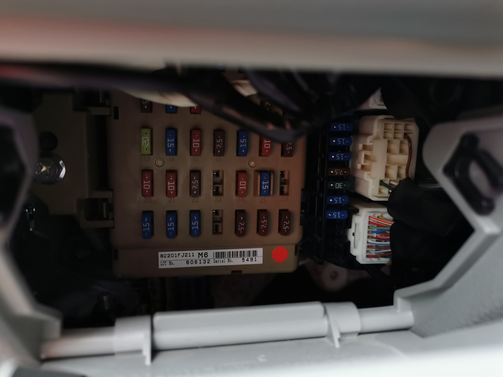

Кто-то сталкивался с задачей подключения видеорегистратора к постоянному источнику питания.
Я про тот случай когда надо найти провод который идет напрямую, а не через систему зажигания
Я потыкал вольтметром по разъемам с предохранителями и там все идут через зажигание. То есть напряжения нет когда ключ отсутсвует в замке.
Единственное место где я нашел постоянное напряжение это темно-зеленый провод рядом с белым на картинке.
Но может я что-то упустил

можете використати лінію звукового сигналу, стоп-сигналу або аварійної сигналізації
усі ці ланки зазвичай під постійним живленням
але краще додати окремий запобіжник перед реєстратором, на 2А

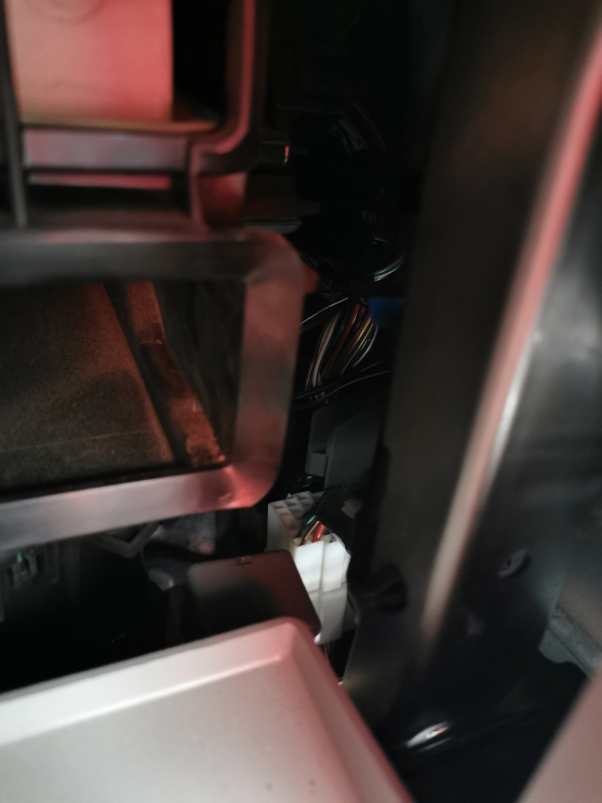

Нашел питание возле бардачка, оно постоянное
Только не понятно какую клему туда можно пихнуть.

Сообщение vadim_k » Чт ноя 25, 2021 12:01
viv81ster писал(а):Только не понятно какую клему туда можно пихнуть.
Я бы саму клему не трогал(попробуй найди такую), а делал бы аккуратный отвод от самого провода. Аккуратно зачистить изоляцию и припаяться. Как вариант можно использовать мной называемый "вампир" вот такой https://exist.ua/bosch-brand/soedinitel ... YFEALw_wcB.
Но я стараюсь их пользовать очень редко, не внушают они мне доверия.
Самое классное так это пользовать отвод с блока предохранителей типа такого https://www.afec.com.ua/fh11-adapter-pe ... hranitelya
Как по мне отличный вариант, никакого вмешательства в штатную проводку и сразу же гнездо под предохранитель.
