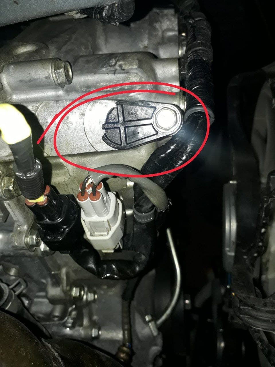

Добрий день, цікавить ця тріснута деталь... чи можете дати про неї інформацію, а саме як іменно називається і приблизну її ціну.
через неї вроді пробиває масло...
фото прикріпляю...
підказують що це "сапун головки двигуна", чи якись магнітний клапан...
цікаво почути Вашої думки =)

Моя думка така.
Судячи з фото, то ніяких підключень(ні проводів, ні патрубків) до даної деталі немає. Отворів також ніяких не видно. Значить це звичайна заглушка, а не сапун і не клапан.
Думаю треба зняти її і подивитись на маркування, тоді стане ясніше. Для зняття, судячи з фото, потрібно відкрутити всього один болт.
Також можна пошукати на просторах інтеренету даний двигун (я так підозрюю що ФБ) подетально, так би мовити.
Машина американка?
Спробуйте ось тут http://www.japancats.ru вбити він-код і подивитись в каталозі що це таке.

Заглушка отверстия под датчик положения выпускного распредвала .

14187AA010
недельки три ходу,либо искать с разбитым мотором и стырить

Я б "наколхозив" щось сам з цією заглушкою. Принаймні до того, як придбав би нову(там ціна щось близько 7 баксів, плюс доставка).
