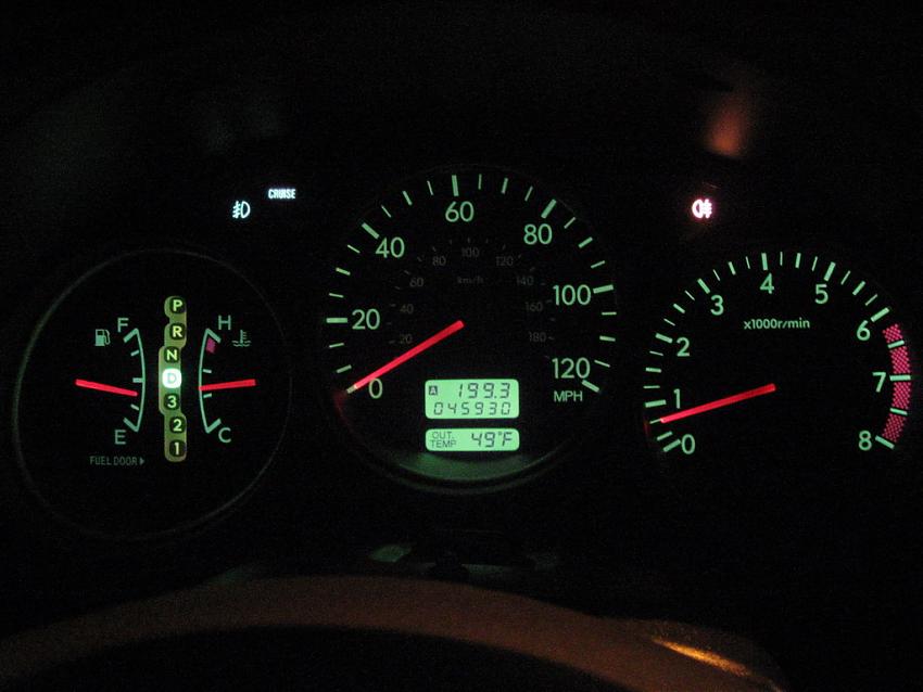

Купил лесника, пытаюсь понять, почему нет индикации круиза (не досмотрел перед покупкой). Машина 2005 года, автомат. Лепесток управления круизом есть, круиз иногда получается включить ХЗ как, но это не отражается на приборке. Вынимал приборку, там не все лампочки, но я просветил фонариком и не нашел там надписи cruise или что-то подобное.. Заранее прошу прощения, если тема подымалась, я поиском не нашел.

Так круиз не работает или лампочки не горят?
Включается с торца лепестка (загорается зеленая надпись круиза).
Set выполняется нажатием вниз (загорается зеленая надпись set под надписью круиза).
могу вечером сделать фото со своего sg9 06 года, бо эта фотография похожа на дорестайл

Круиз работает, просто индикации нет. Ну и не всегда получается включить. Хотя без индикации нельзя сказать, что он нормально работает, но включал, да.

Сними приборку и посмотри лампочки в местах как на фото. Если все ок, тогда нужно брать схему проводки и смотреть.

Сегодня заехал к официалам, снимали приборку, действительно нехватает лампочек. Поставили, но ничего не поменялось. Электрик будет на следующей неделе, если не решу вопрос, погоню к электрику на официальном СТО. Сказали, что горел чек из-за лябмды, ну и круиз мигал, поэтому сняли лампочки (еще и с цоколями, сволочи!). Ну и возможно еще что-то нахимичили.
