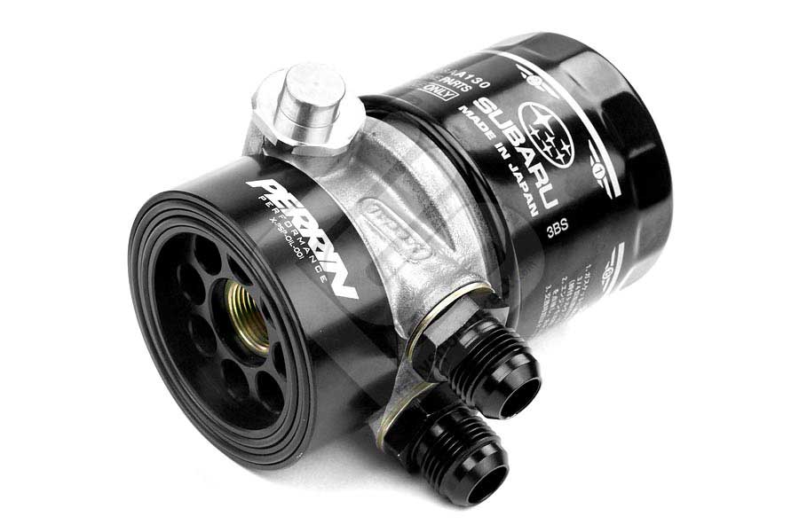

Нашел в просторах интернета во такую конструкцию !!!, может на FB-20 установить.
http://www.ft86club.com/forums/showthread.php?t=50427
SUBRU Forester SJ 2013 2.0 атмо.150 HP (НЕ ТУРБО) Linetronic ENGINE FB-20
SUBRU 2014
Сообщения: 64
Зарегистрирован: Вт июл 22, 2014 17:49
Re: ПОМОГИТЕ, ТЕМПЕРАТУРА МАСЛА 102°С.
Сообщение bakoa » Пт ноя 07, 2014 11:51
SUBRU 2014 писал(а):Нашел в просторах интернета во такую конструкцию !!!, может на FB-20 установить.
Если делать, то лучше куллером и проставкой с термостатом:

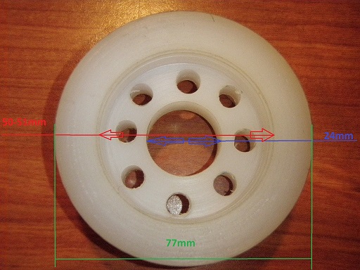

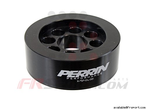

Сообщение SUBRU 2014 » Чт ноя 27, 2014 21:38

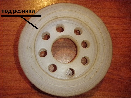

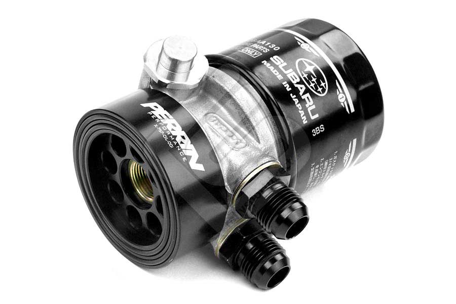

Попробовал сделать копию вот такой проставки, делал САМ так что несудите ....Это проставка под MOCAL с термостатом... Но еще не тестил,меня смущает одно что делал из фторопласта а марку его незнаю (((((.
Оригинал
SUBRU 2014
Сообщения: 64

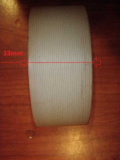

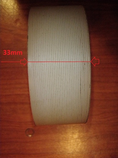

Сообщение SUBRU 2014 » Чт ноя 27, 2014 21:41
вот еще фоточка.... Надеюсь он выдержит температуру а то так неохота пилить маслосборник под фильтром ((((

А задумка вот такая ....

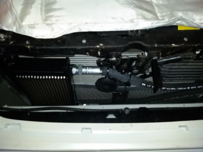

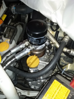

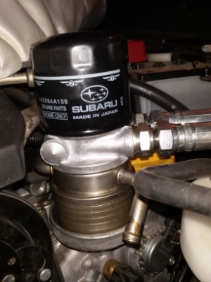

Сообщение SUBRU 2014 » Сб дек 20, 2014 21:15

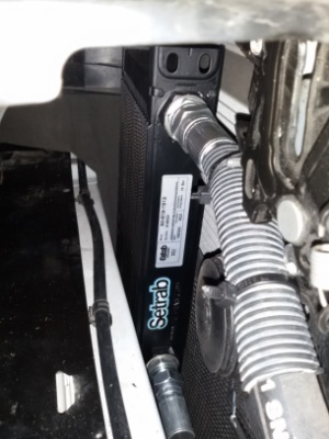

Добрый вечер Всем...
Вот как побороли температуру масла :Yahoo!:
ОГРОМНАЯ благодарность форумчанину bakoa,который советовал че и как делать,и у которого был преобретенн весь материал. За установку спасибо ребятам с Xtreme garage. И за приборчик спасибки Игорю с SJRacing.
Так смотрим что получилось......
А как сидит...
Вот он герой...

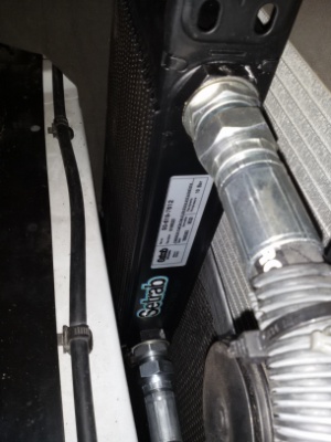

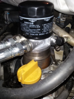

Сообщение SUBRU 2014 » Сб дек 20, 2014 21:17
Продолжение...
А как стоит ...

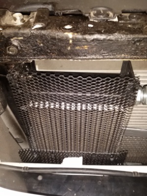

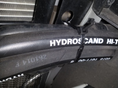

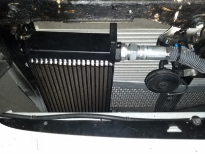

Сообщение SUBRU 2014 » Сб дек 20, 2014 21:20
Продолжение...
Не много защиты нацепил на куллер...
Шланги... фирма на них же набита.
