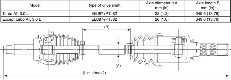

Вітаю.
В кого є можливість заміряти довжину передньої піввісі 2.5/3 л (4EAT/5EAT). Legacy/Outback 03-08
Цікавить саме найменьша довжина. (L)

Сообщение zhekab4 » Вт ноя 23, 2021 17:53
хотите неориг поставить?
если так,то бывают проблемы из-за длины именно,а потом ищут вибрацию

Сообщение zhekab4 » Пт ноя 26, 2021 14:58
805мм

Сообщение UserAnonymous » Пт ноя 26, 2021 15:10
zhekab4 писал(а):805мм
Ого. Це максимальна довжина чи мінімальна?
Щось, якось багато.

Сообщение zhekab4 » Пт ноя 26, 2021 15:33
упер полуось в стену , прижал и померял, общая ж длина с обеими гранатами нужна??
