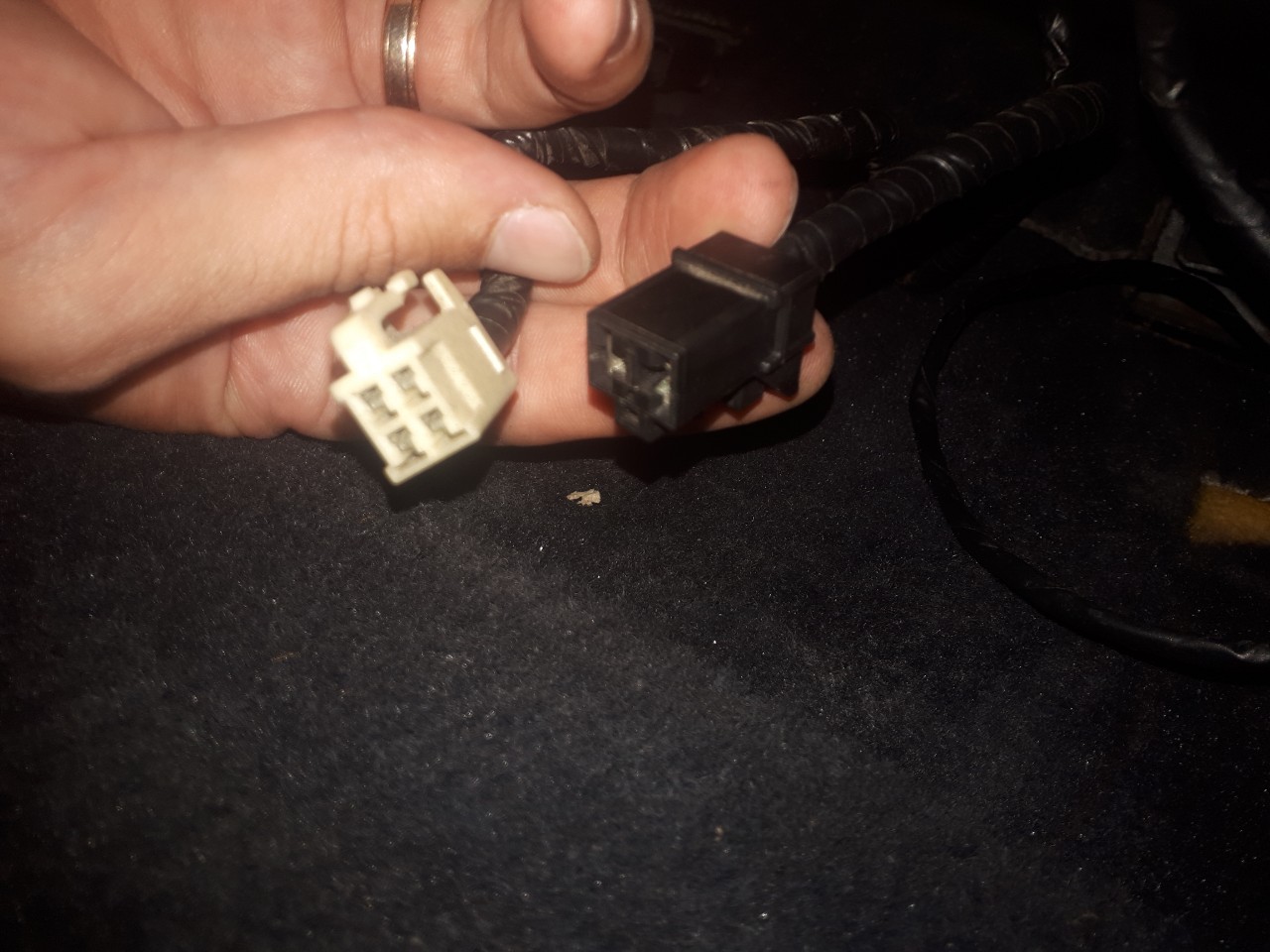

Водійське зробив! :D Там на фішці під сидінням контакт відійшов, пасажирське ще детально не оглядав але виникло питання. При огляді під сидінням знайшов ще 2 фішки які ні до чого не підключені. Що це і куди?

Сообщение Yurgen88 » Вс сен 29, 2019 09:46
Фото

Сообщение VadimI » Вс сен 29, 2019 16:27
Можливо, фiшки для iншого сидiння, яке з електричним регулюванням.
