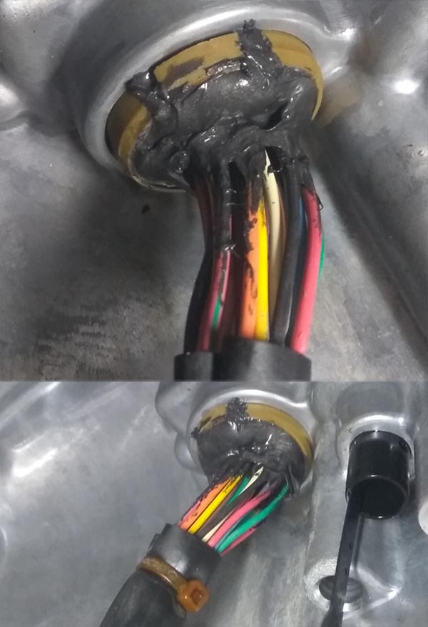

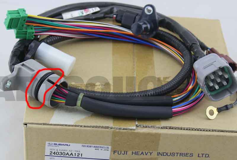

Кільце-прокладка зовнішнього джгута АКПП 5EAT.
Шукаю кільце-прокладку, або може хтось знає розміри цієї прокладки. Окремо в каталогах не пробивається.
Жене з під неї трансмісійну рідину.
Дякую.

Розмір цього кільця-прокладки 34х4 мм.
Але проблема була не в ньому, а в герметичності самого роз'єму в проводах.
Замазюкав герметиком, побачимо як буде ходити...
