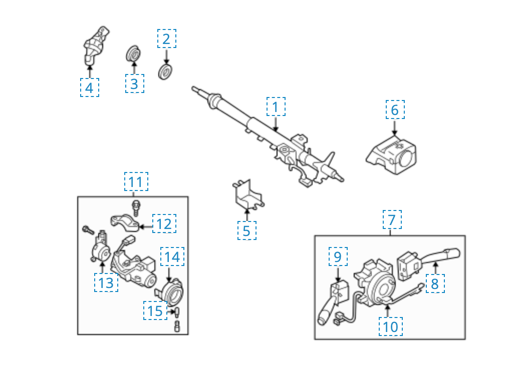

начну тогда с карданчика, пока ищу где купить, на картинке под цифрой 4 это он?

				Gmes писал(а): на картинке под цифрой 4
Он.
