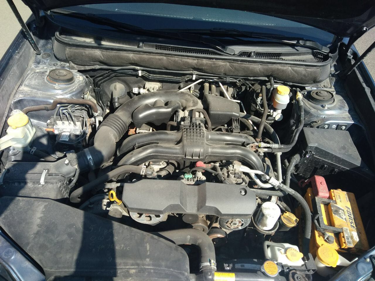

а может кто-тот бросить фото как под капотом EJ253 смотрится? конструктивно сравнить

Re: Subaru LEGACY 2013-2014 . рестайл. FB25 или EJ253
Сообщение AL » Вс апр 07, 2019 08:30
В в14 кузове он так выглядит
Сообщение VadimI » Вс апр 07, 2019 13:50
FreeFlying писал(а):а может кто-тот бросить фото как под капотом EJ253 смотрится? конструктивно сравнить
Обратите внимание на ремни 253-го, у FB он один "серпантин" + черная пластмассовая крышка ГРМ у 253-го.
Сообщение FreeFlying » Вс апр 07, 2019 16:56
Вообще не уловил. Крышка , что ближе к лобовому? И про ремни
FreeFlying
Сообщения: 8
Зарегистрирован: Чт фев 28, 2019 11:19
Сообщение VadimI » Пн апр 08, 2019 17:00
FreeFlying писал(а): Вообще не уловил. Крышка , что ближе к лобовому? И про ремни
Ну вы ж на фотки посмотрите внимательно!
На 253-м два вспомогательных ремня: генератора и кондиционера. На фото их отлично видно! За ними и шкивом коленвала к морде двигателя прикручена пластмассовая крышка ГРМ с продольными полосами. Тоже видно.
На FB один широкий серпантинный ремень вокруг шкивов коленвала и всех агрегатов. Крышка механизма ГРМ металлическая с кучей болтов.
А вообще, неужели не достаточно наличия маслофильтра сверху для FB и снизу для EJ? :shock:
