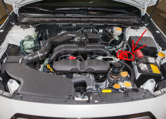

Сори за дилетантский вопрос, вчера смотрел для себя (в другом городе) на покупку Outback FB25 2015 года, не было возможности загнать к мастерам. На холодную слушал цокот при работе мотора, машинка поработала минут 5-7 цокот почти пропал, было явно с правой стороны мотора (показал на рисунке), слева прислушивался такого нет. Ранее смотрел Ауты с FB25 в таких годах вроде не было такого и на холодную. Скажите может быть это шатун? Звук явно металлический и нормально ли такое для этого мотора. Если есть хороший мастер или субаровод кто разбирается в городе Ровно, посоветуйте или дайте контакты или откликнитесь, чтобы подъехали посмотрели и послушали.

Судя по месту - из под клапанной крышки. Мастер врядли что скажет, пока не разберет. Шатун стучит громко в такт частоте вращения. Клапан - реже.

Там где у вас помечено на фото - 2 и 4 циллиндры.
Если на гарячую звук пропадает, скорее он из ГРМ или от болтающегося поршня.
Можно залезть в циллиндры эндоскопом, посмотреть на стенки.

Блин, а читал если смотреть на авто спереди, то 1 это справа ближний, 2 - слева ближний, 3 - справа дальний, 4 - слева верхний. А в нете истории все именно про 4, тот что ближе к корпусу там где крепится к коробке, даж видос смотрел про теорию что именно изза тонких стенок и сильной затяжки типа начинает стучать. Сори, я нуб в моторах, если что. Насчет сервиса не звонил, выходные же, позвоню завтра.
