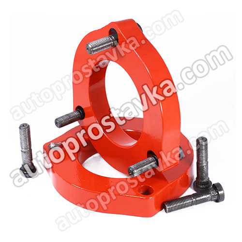

Нужен совет, просела жопа, есть в продаже проставки 1 см 2 см 3 см.
Мерял, морда выше на 2 см. от жопы.
Пружыны менял все по кругу 20 000 км назат вместе с амортами, (каяба)
Вопрос поставить проставки 2 см по идеи должно вы ровнять, или это не очень плохая идея.
Авто легаси 3,0 АТ
А да, поставил ГБО добавился вес зади (балон)
Авто легаси 3,0 АТ
Можна пружини від вагона спробувати.
Стожари рулять)

Можно и пружины от вагона поставить и 1 см проставки докинуть для запаса

ставишь билики б6, проточку под опору пружины режешь на сантиметр полтора выше и вуаля,сток лук и клиренс

На всякий случай если решите покупать проставки, вот место где лучше этого не делать https://www.drive2.ru/l/465384790204351465/
