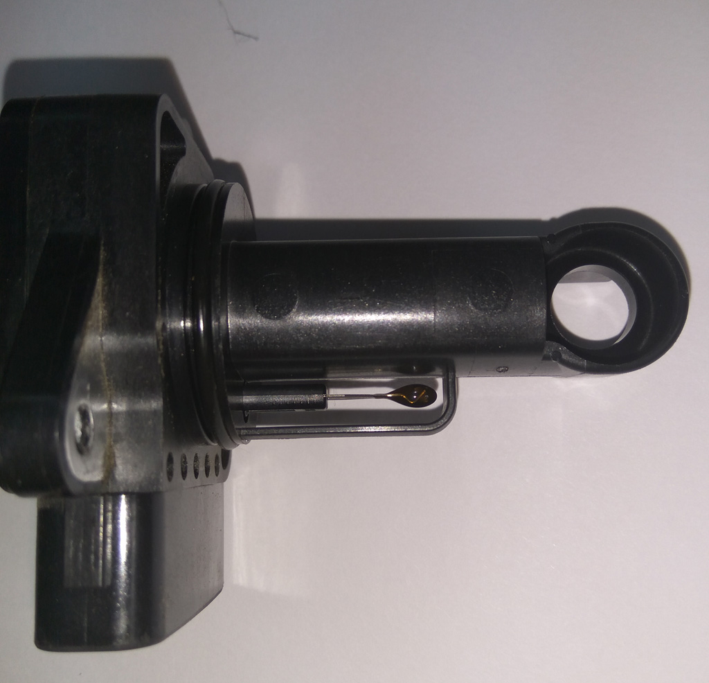

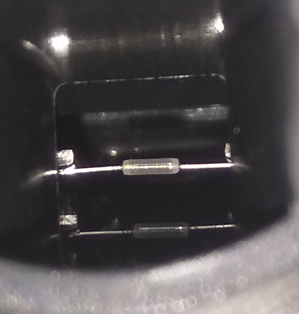

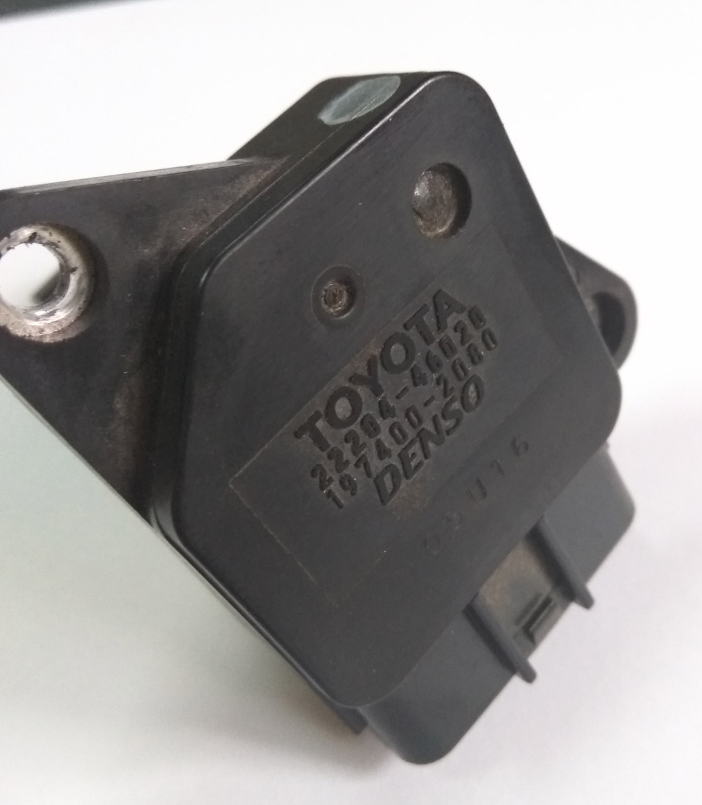

вас коррекции смущают только?
сделайте фото расходомера,а то с оригиналом оригинальным были в последнее время вопросы

Ось
Скажу тільки, що після його заміни нічого не змінилось.
P.S. Не подобається, що корекції піднімаютсья разом з обертами.

Сообщение zhekab4 » Ср сен 26, 2018 14:38
за скайлинг Тойота мафа уверены?

Сообщение UserAnonymous » Ср сен 26, 2018 15:01
Аналог багаторазово перевірений. Показники мафа до заміни і після майже не відрізнялись. Старий маф був ще більш-менш живий.
