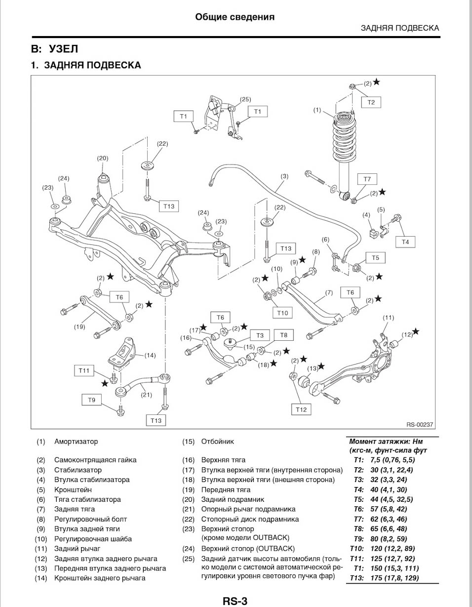

Согласно этой схеме из сервисного мануала, разница в подрамниках legacy и outback BP рестайл - всего лишь более высокий "стопор". На схеме под номером 24.
Кто щупал, сравнивал? Так ли это? Можно ли поставить на Аутбек эти т.н. стопора от Легаси (#23) ?
Одинаковой ли длины болты? Одинаковые ли сайленты? Какая разница в высоте этих стопоров?
Цель - занизить зад.

LOCKDOC писал(а):Цель - занизить зад.
В этом ведь и весь смысл Ourback! :shock:
Продайте Outback тому, кому он нужен. Купите Legacy, она еще и дешевле!
P.S. Сильно сомневаюсь, что кто-то сознательно занимался занижением Outback. :facepalm:.
P.P.S. По существу вопроса. Сравнивайте по каталогу и ставьте все, что нужно от Legacy.

Если бы я получал миллион долларов каждый раз как это слышу, то стал бы уже миллиардером. Уже даже не смешно это слышать\читать.
VadimI писал(а):P.P.S. По существу вопроса. Сравнивайте по каталогу и ставьте все, что нужно от Legacy.
Дайте VIN Legacy Wagon EU рестайл. А вообще, жутко лень. Если никто этот пункт еще не проработал, то буду первым: "стопора" от Легаси я уже заказал. Приедут - полезу скидывать подрамник, щупать руками.

LOCKDOC писал(а):Дайте VIN Legacy Wagon EU рестайл
У меня Канадцы. Попросите у кого-то из местных. Да думаю и нагуглить можно.

На драйве есть человек с заниженным аутом 2007г.в. я думаю он тебе все раскажет и покажет что да как... :uaflag3:
