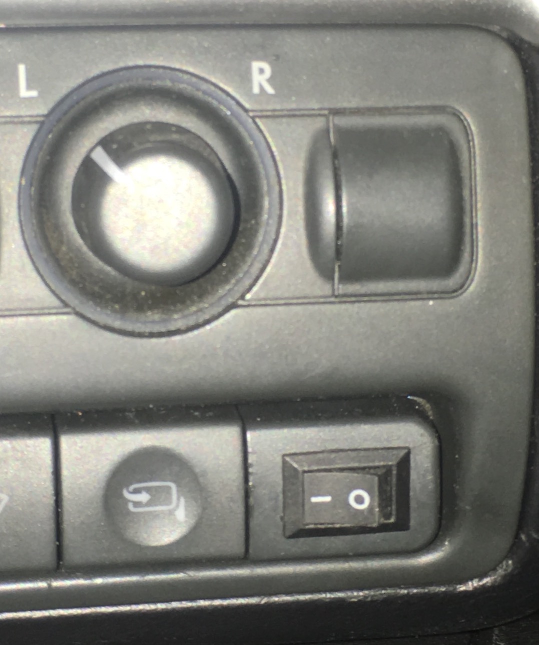

3) Що за переключатель на фото?

3. Это очень редка опция для Субару, включает турбину и валит на все деньги.

3) Колхозинг какой-то.

3) краще щоб воно було відключене?

Міша27 писал(а):3) краще щоб воно було відключене?
А кто знает, что это за хуябрик... :shock:
Это что то сами вкрячили

Кнопка колхозная, рекомендую ее снять и посмотреть, куда она идет, иначе может вжарить в самый неподходящий момент.
