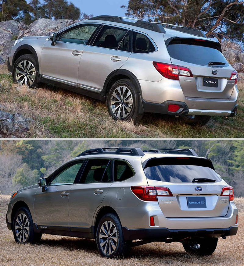

В Литве я так понял такой бампер брали как на верхней картинке?

Да, как на верхнем фото... Если еще актуально :oops:
