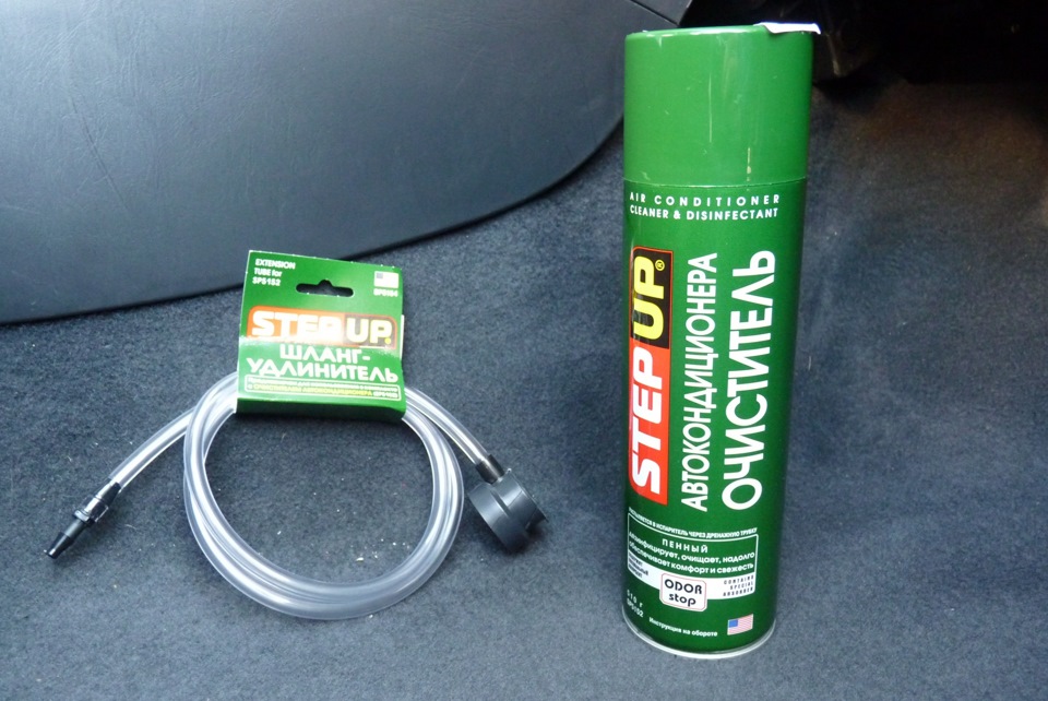

Понятно что грязно будет, но главное чтоб грязи было куда выпадать... Просто туда не лазил и незнаю как оно там на легасе устроенно... Но вот еще вопрос, радиатор больше загрязнен с какой стороны?..
потом случайно включил на авто и
как завоняло дохлятиной... Еще заметил после дождя при заводе стекла резко запотевают, потом быстро отходят, делаю вывод что загрязнен поддон слива конденсата и вода плохо уходит, задерживается... Уже просил свой сервис почистить, но они пока не знают как туда добираться
alex_xel писал(а):Вообще это нормальная проблемма для всех в это время года, у меня кроме того еще и трубка слива походу забита, а то капала на коврик как-то вода...
Вот думаю мож если снять вентилятор печки по максимому разобрать я так понимаю что сам радиатор видно..., как-то через тонкую длинную трубку почистить к примеру карбклинером радиатор...???Понятно что грязно будет, но главное чтоб грязи было куда выпадать... Просто туда не лазил и незнаю как оно там на легасе устроенно... Но вот еще вопрос, радиатор больше загрязнен с какой стороны?..
теоретически, можно посмотреть телефонной камерой с включенной вспышкой. Вентилятор снимать крайне неудобно из-за одно шурупа (их там три), который утоплен внутрь, и подлезть к нему ну очень сложно... Кстати, вентилятор тоже был капитально загажен. После снятия помыл его дома. Мыть его тоже неудобно :)drscropion писал(а):Ну тогда разбирать и смотреть может там кто то сдох)))
