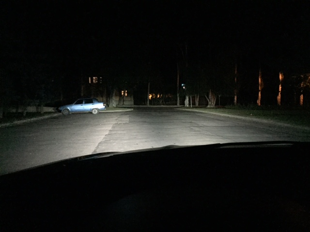

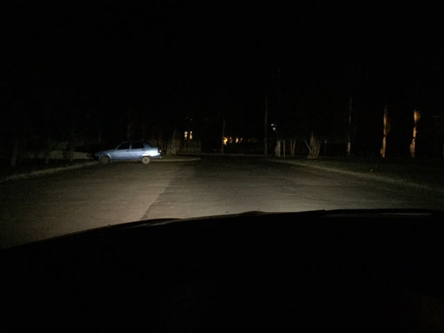

Сообщение jordan » Вт сен 22, 2015 20:15
вот купил китайские лампы на 5000к
родные 4300к
но вот по середине какое то темное пятно !!
машина 2007 года ! стекла не супер прозрачные есть сколы но света совсем не было !
что скажите ?

Сообщение drscropion » Вт сен 22, 2015 20:27
Отрегулировать попробывать

Сообщение jordan » Сб сен 26, 2015 09:19
drscropion писал(а):Отрегулировать попробывать
не могу разобраться где регулировка в лево право ?

Сообщение alex_xel » Ср сен 30, 2015 09:57
jordan
проверь еще лампочку, правильно ли стоит :D я понимаю что с одной стороны её по другому не получиться вставить, но опыт показывает что еще как можно :twisted: , даже несколько примеров у меня было :crazy:

Сообщение Roman72 » Ср сен 30, 2015 12:58
1. Попробуй две разных лампы! Если пятно остается то регулировка.
2. Если регулировка не помогает, значит отражатель под замену.

Сообщение drscropion » Ср сен 30, 2015 13:50
jordan
Кстати проблема может быть из за китайских ламп... Было похожое пока не поставил нормальные...
