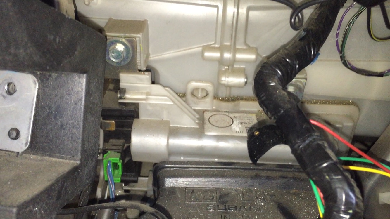

Сообщение Dr.House » Вс сен 06, 2015 12:19
jordan
Эх...я таки прав.
Звук привода заслонки.
Их там три.стоят по правую сторону.
Самый простой способ локализовать инвалида-отключить каждый по очереди-когда наступит тишина-это он.Снимаешь его,раскрываешь черную коробку и воочию убеждаешься в поломке.
Хрип тот что слышен-это отзвук проскакивания червячной передачи внутри механизма.Возможно лечение приклейкой провернутой шестерни ну или импровизация по видимому факту повреждения.С большой вероятностью-дешевле,проще,долгосрочней в перспективе поменять на новый.А пока он едет из солнечных Эмиратов-отключить этот разьем и пользоваться климатом и музыкой без этого временно слабого звена.
Но в любом случае-перед заменой-нужно убедится что это не забитый грязью и не задравшийся фильтр салона,не ось заслонки в районе фильтра или еще чтото что клинит механизм.
viewtopic.php?f=11&t=49864
Вот ориентировочная тема с подсказками...
