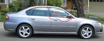

Ребят как снять этот молдинг который обведён красным?он просто отщелкивается?

как бы да, но клипсы очень ломучие, лучше с торца открутить винт и стягивать, хотя и тут может не повезти. в идеале опустить стекло, отодвинуть от молдинга(карту снять нада тогда) а дальше по месту

Насколько помню нужно снять карту полюбому,снять ближние к салону направляющие стекла,отодвинуть стекло вглубь салона и увидеть саморезы.Их там вроде три.Сними зеркало,там тоже вроде захован.И со стороны стойки центральной.А потом,когда саморезы открутишь,сдвинешь молдинг в сторону и снимешь-силу не прилагай,помнешь-будешь искать новый....

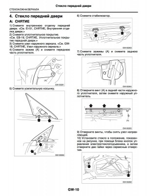

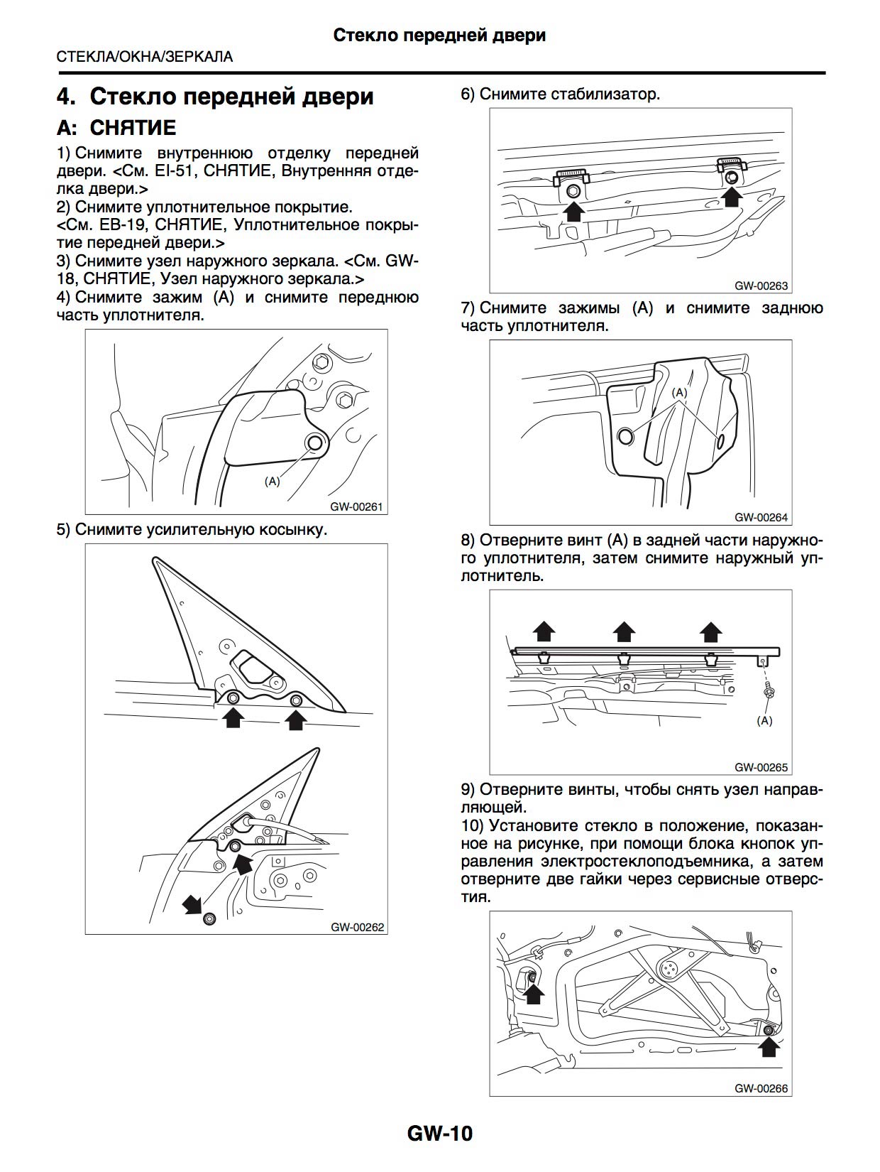

Должно помочь:
