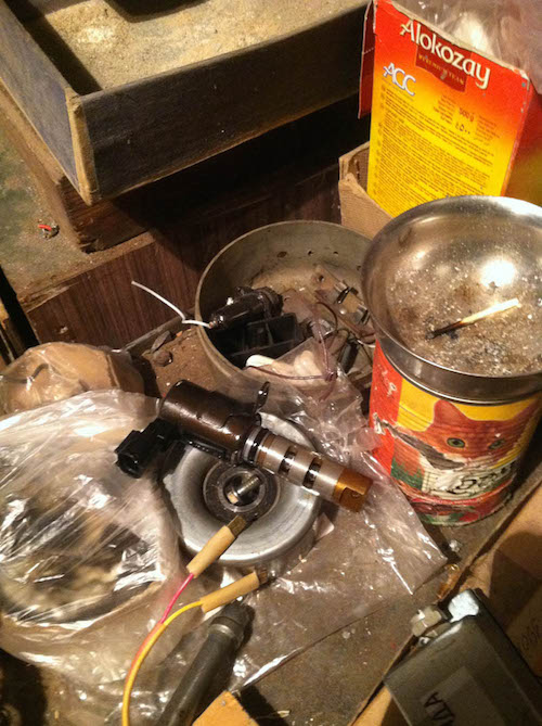

Для чистоты эксперимента снял оба клапана OCV
проверил сопротивление (у обоих 8,6 Ом, по мануалу допустимый разбег от 6 до 10).
Прочухал ВД и бензином, несмотря на то что клапаны были незагаженные. Подключил к 12 v оба- оба щелкают, открываются. Ответные фишки прочухал, контакт нормальный. Поставил на место, поменяв местами. Прогрел, обороты немного плавают, но не колбасит.

Сообщение AndreyT » Чт янв 22, 2015 21:30
Добрый. Это мастер.
1. Сколько дать нагрузку, чтоб 100% показало просадку.
2. Звонил от разъёма ECM, с перемычкой на разъёме клапана. все ок. Шатали провода очень активно, все замечательно.
3. Собрал все на место, разъём ецм-моторная коса, жестко не фиксировали, Шатали на работающем, прогретом двиг. Никаких ошибок так и не вышло. 2500-3000 оборотов, тоже все ок.
4. Не могу добиться появления ошибки. Может есть метода, температура, обороты,?
5. Ошибка дает 100% определение что дело в проводке?
6. Может быть что то в самом блоке Ецм?
Спасибо.

Сообщение AndreyT » Пт апр 03, 2015 11:45
после поиска неисправности (отсоединили, прочистили все разъемы, собрали назад) проблема ушла, чека нет.
сейчас замечаю, что когда малый остаток в баке топлива, потряхивает когда стоишь в пробке на D, или долго стоит прогретая на холостых, заливаешь полный бак, проблема уходит, обороты чуть поднимаются и стоят как вкопанные. насос топливный?
