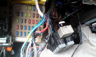

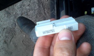

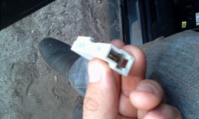

Вообшем вот такая штука у меня щелкает в авто ! кто знает что это. Щелкает на заведенную. Стоит за блоком предохранителей!

тепловое реле стеклоподьемников....дальше я думаю догадаешься почему у тебя и подьемники рывками ходят...
Re: ЧТО это такое?
Сообщение BlackFOX » Пт июл 04, 2014 08:12
Dr.House писал(а):тепловое реле стеклоподьемников....дальше я думаю догадаешься почему у тебя и подьемники рывками ходят...
т е еало его заменить и все будет норм?) а код детали не подскажешь?

Я не верю в смерть теплового реле.На Субарях они пашут веками.Перед тем как его менять проверь какой их подьемников клинит и заставляет срабатывать реле.Если есть нештатные доводчики стекол-он первый под подозрением.
Электрик пусть по одному дезактивирует подьемники и проверяет.На одном из них короткое...пробуй.Ну или сам сними карты дверей и по одному отключай-подключай разьемы моторов.Собака зарыта гдето там.

да я все понимаю и читать умею. у меня вопрос про то что это реле за все электрооборудование отвечат ли только за определенное ? и если это именно реле стеклоподьемников и больше ничего как на него может влиять доп оборудование
Прерыватели цепи (тепловые реле)
Тепловые реле служат для защиты таких компонентов, как электроприводы опускания-поднимания стекол, дверных замков и регулировки положения головных фар. Некоторые из прерывателей цепи помещены в монтажный блок предохранителей. Возврат тепловых реле в исходное состояние на некоторых моделях осуществляется автоматически, т.е. при возникновении перегрузки в цепи тепловое реле мгновенно размыкается, затем, после остывания, возвращается в исходное состояние. Если возврата контура в рабочее положение не происходит, следует немедленно произвести его проверку. Нормальное функционирование теплового реле подтверждает исправность контура. Некоторые из прерывателей оборудованы кнопками для ручного принудительного возврата в исходное состояние.
