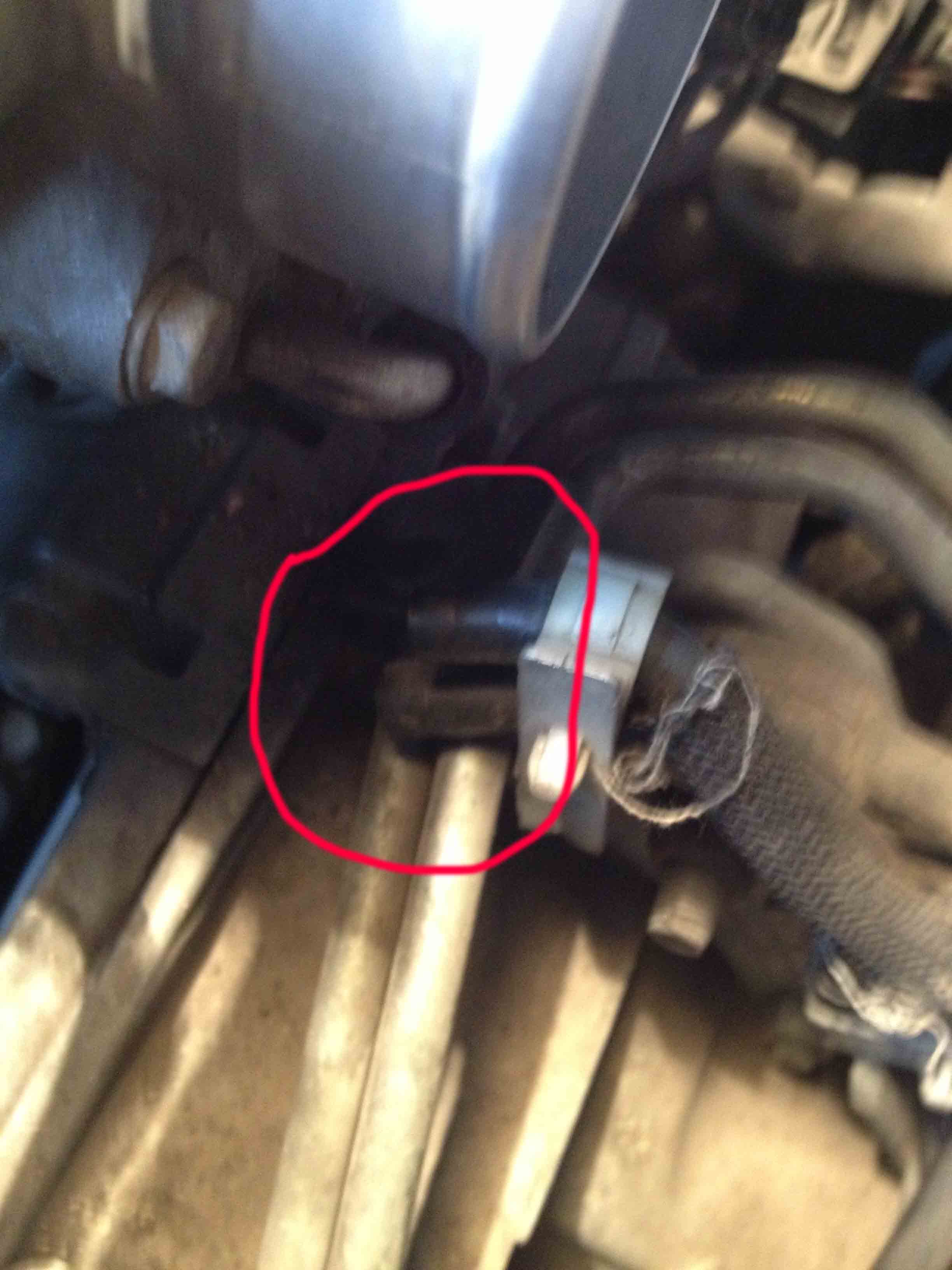

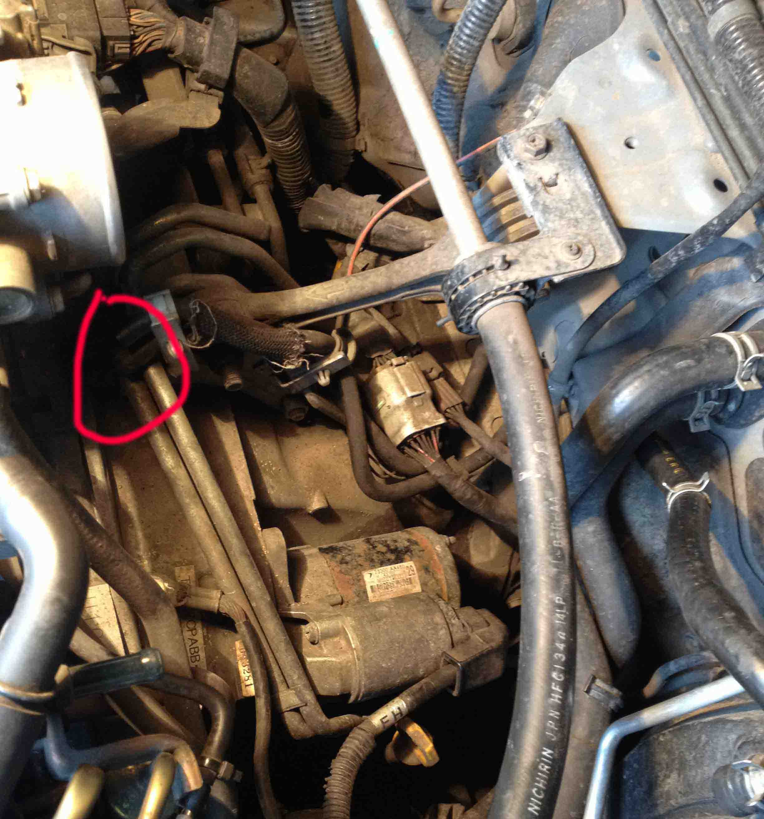

разбирал сегодня авто чистил дросель и увидел как с автомата идут две черные трубки и дальше они никуда не подключены назревает вопрос что это за трубки и куда они должны ити?
подскажите кто зает что это и куда

Это сопунные трубки, они так и остаются открытыми, крепятся вверху у резонатора пластмассовой клипсой.

vintik писал(а):Это сопунные трубки, они так и остаются открытыми, крепятся вверху у резонатора пластмассовой клипсой.
Поясни чайнику :oops: для чого вони використовуються

Масло и воздух в полостях коробки расширяются и сжимаются от изменения температуры, через эти трубки КПП и редуктор "дышат".
