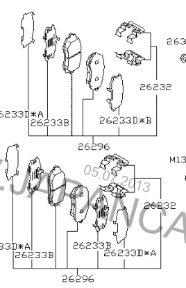

поменял тормозные колодки, с "того, что стояло" (что стояло - икс три, но ставили на Шогуне предыдущему владельцу)
поставил повер-стоп. все ок, но сегодня на станции обратили внимание, что у меня не стоят "противоскрипные пластины") на рисунке 26233В
сказали, что их нужно было со старых колодок снять. глянул дома - старые колодки то же без этих пластин.
насколько критично их наличие, на что это влияет (скрипа не были ни на предыдущих, ни на этих колодках. на старых я сам наездил тройку т.к., с больших скоростей тормозил - проблем не было никаких)
на рисунке вообще указаны два вариант - с одной внутренней пластиной, или двумя, внутренней и внешней
для задних тормозов - 1 пластина, внутренняя.
ну и где можно купить? на екзисте есть но две недели....

Re: дурацкий вопрос - противоскрипные пластины
Сообщение Михайло-68 » Пт июл 05, 2013 16:32
то, что на фото - у меня есть и там, и там, на каждой колодке. а вот между ними и колодкой еще какая то пластина ставится. мне сегодня на сервисе показывали распечатку (см. выше, деталь 26233В), и сказали, что без них - клинят суппорта и греется диск. ну, в то, что они там долны стоять - у меня сомнений нет точно, а вот то, что без них суппорта клинят - понимая конструкцию суппорта - испытываю серьезные сомнения. они никак не могут влиять на параллельность хода поршней и движения скобы суппорта. на скрип - возможно, и скорее всего. но у меня не скрипит. нужны ли ои, и будет без них плохо? или пофиг? вот сакраментальный вопрос :)
Сообщение Михайло-68 » Пт июл 05, 2013 20:02
могу только предположить, что такая прокладка может служить дополнительным тепловым щитом для минимизации передач тепла от колодки с поршням суппорта - но базовых представлений о термодинамике не хватает для осознания глобальности такого влияния... :cry:
Сообщение Михайло-68 » Пт июл 05, 2013 22:26
у меня на паверстопах - только металлические пластины, с загнутыми краями (индикатор износа?), и больше ничего, по крайней мере я не заметил - снимали их сегодня - под ними обычная металлическая основа колодки.
та "рифленая" пластина, которая есть на схеме в первом посту - по каталогу экзиста (тоже источник истины в последней инстанции :D ) называется "противоскрипная пластина", но не термоизаляционная...
можно без нее, или все таки найти (купить) и поставить - вот вопрос.... :oops:
Сообщение Михайло-68 » Сб июл 06, 2013 08:45
передние противоскрипные пластины: 26233-FE000
задняя пластина: 26633-AG000
Сообщение sergey190860 » Сб июл 06, 2013 08:48
У меня стоят Power Stop без прокладок. ИМХО каждый разработчик сам решает нужны они или нет. На новых колодках пластины с загибами прикреплены намертво, врядли предполагается их демонтаж и установка прокладок. Рассказ о том, что супорты без них покончат жизнь самоубийством - имхо байка. Они называются противоскрипными, а не термоизолирующими.
Сообщение Михайло-68 » Сб июл 06, 2013 08:52
элементарная логика - если бы колодки без доработки не были годны к эксплуатации - производитель обязательно писал бы об этом огромными буквами. хотя это само по себе уже идиотизм.
просто у меня история банальная - диски били изначально - подозреваем. что курьер могу "упустить" тяжелую коробку при доставке. а вчера мне пытались доказать, что диски я перегрел, что привело к биению, и произошло это именно по причине установки паверстопов без чудесных прокладок. :P
Сообщение sergey190860 » Сб июл 06, 2013 09:21
Михайло-68 писал(а): а вчера мне пытались доказать, что диски я перегрел, что привело к биению, и произошло это именно по причине установки паверстопов без чудесных прокладок. :P
Полная чушь и банальная попытка отмазаться. У меня и думаю у всех других, кто катается на этих колодках проблем нет. А колодки действительно достойные, не пылят и брычка тормозит гораздо уверенней по сравнению со стоком. Правда я поменял всю тормозную систему и упор на ГТЦ поставил, но колодками тоже доволен.
Сообщение King » Сб июл 06, 2013 12:54
Это действительно бред.
Данные пластины нужны для того, чтобы колодка своими ушами в результате трения при торможении не стирала поверхность суппорта, а стирала данную пластину. Не установка этих пластин грозит тем, что в результате эксплуатации колодка начнет "болтаться" в суппорте и может " греметь" или "скрипеть".
Перегрев дисков абсолютно не при чем, ведь колодка все равно трется хоть об суппорт, хоть об пластину и греется от трения в любом случае и это нормально, да и нагрев от такого трения в разы меньше чем колодки об тормозной диск!
King
Сообщения: 610
Репутация: 170
Сообщение sergey190860 » Сб июл 06, 2013 14:54
То, о чём ты говоришь, это говоря проще пружины. Они действительно нужны, без них колодки будут болтаться и греметь. Тут речь идёт о пластинах, которые устанавливаются между тыльной стороной колодки и пластиной с загнутыми лепестками, опять же с тыльной стороны колодки.
