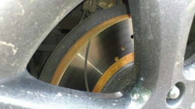

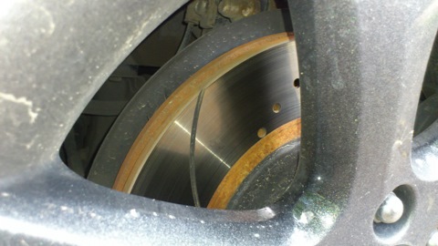

Нормальный комплект. Его Автех рекомендует судя по всему. Тормозит лучше, скрипов нет, не пылит, насечки хорошо отводят водяную пленку. Единственное что не понравилось - ржавеет на диске полоска (примерно 1 см. шириной), которая между ступичной частью (обработанной) и зоной прилегания колодок. Но по сравнению с дисками у которых ступичная часть совсем не обработана - вполне себе приемлемо.
