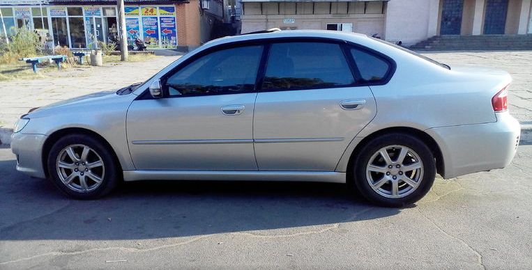

Сообщение y.mel » Чт фев 11, 2016 21:11
На вагоновских пружинах жестковата будет, проставки не изменят жесткость, да и дешевле чем пружины.
Вот моя, с небольшими резиновыми проставками.
Последний раз редактировалось y.mel Пт сен 16, 2016 22:27, всего редактировалось 1 раз.
