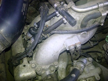

фото врезки

Re: Газовая установка на Аут
Сообщение graybacksubaru » Вс фев 15, 2015 15:14
Жорик писал(а):фото врезки
Ну вот примерно так и должно быть врезано....
Сообщение AndreyS » Вс фев 15, 2015 15:58
У меня врезано под уклоном 45 по потоку и параллельно бензиновым. Расстояние между бензиновыми и штуцерами где то 2-3 см
Сообщение Жорик » Вс фев 15, 2015 17:34
А точно как должно ?
Сообщение Sneg » Вс фев 15, 2015 17:41
Расстояние от форсунки до штуцеры должно быть менее 2 см. Чем меньше расстояние тем лучше едет. По установке в Одессе к Акиму.
Сообщение graybacksubaru » Вс фев 15, 2015 17:57
по крайней мере лучше чем у меня.
Сообщение Жорик » Вс фев 15, 2015 18:19
Врезка почти с бензофорсунками
