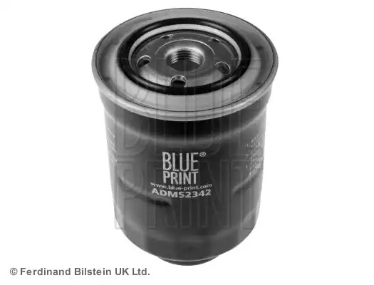

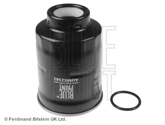

Добрый день все!
Подскажите пожалуйста, где искать топливный фильтр?
У меня 2017 года машина
Заранее спасибо!
vity76
Сообщения: 9
Зарегистрирован: Пт дек 15, 2017 18:09
Re: Subaru DIESEL
Сообщение BABICH V » Сб окт 20, 2018 21:16
Может под капотом?
OUTBACK 2.0D 2013. STI седан 2013.
BABICH V
Сообщения: 433
Зарегистрирован: Вс окт 06, 2013 16:34
Откуда: КРИВОЙ РОГ
Репутация: 38
Re: Subaru DIESEL
Сообщение vity76 » Пн окт 22, 2018 11:49
BABICH V писал(а):Может под капотом?
По всем источникам в интернете есть два места фильтров у субару - под сиденьем и под капотом
По каталогу выбивает фильтр который визуально не похож ни на то что достают из-под сиденья - ни на классический фильтр который меняют на видео под капотом.
Под капотом что-то похожее у себя тоже не нашел, подозреваю что слева, есть одно место, там похоже нужно разбирать и тогда станет видно тот фильтр, который нужно будет поменять.
По каталогу топливный фильтр на дизельную субару похож на масляный
