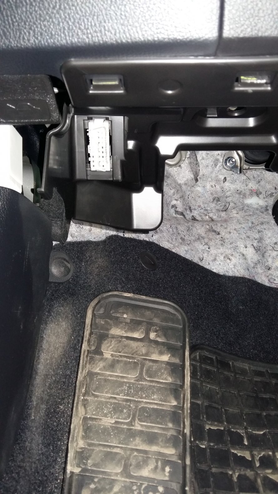

простите за тупость, получил на почте свой Vgate iCar2 - а куда его подключить - не нашел, помогите, где искать разьем ?
у меня аутбек дизельный 2017 года.
vity76

vity76 писал(а):простите за тупость, получил на почте свой Vgate iCar2 - а куда его подключить - не нашел, помогите, где искать разьем ?
Гдето между рулем и педалями.

Сообщение vity76 » Чт фев 01, 2018 21:20
нет у меня там ничего, может снимать панельку нужно (откручивать) ?
завтра займусь ... не было отвертки под рукой, думал посоветуете, чтобы в непонятные места не зализать.

vity76 писал(а):
У меня левее поглубже под торпедой. Думаю ничего снимать не надо.

Сообщение Прохожий8332 » Пт фев 02, 2018 10:47
BABICH V писал(а):У меня левее поглубже под торпедой. Думаю ничего снимать не надо.
однозначно внизу слева.
первый раз я залез головой к педалям и смотрел куда включить. а потом просто пальцами на ощупь попадаю.
главное знать где искать.

Сообщение vity76 » Сб фев 03, 2018 04:51
спасибо! нашел :D

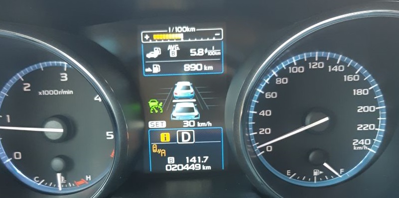

Всем привет!
проехал таки на своем субарике 20к и только теперь осознал преимущество дизеля.
как мне объяснили добрые люди до 20к дизель работает в каком то нестандартном режиме. после 20 заканчивается обкатка, или типа того. не специалист.
но
расход по городу держался 11-12, трасса 9-10. независимо от того где заправлялся (пробовал везде и нервничал),
сейчас пробег 20500. 1-го мая прокатился посмотреть белгородскую крепость. 70км. туда средняя скорость 60-70 и расход 5.1л!!!!! назад 90-110, средний расход за поездку 142 км -5.8л!!!
город 7-8 выходит. ночью в 2 часа пришлось по городу проехаться - расход 6.4, но это практически без пробок.
эмоции идут в сравнении с фориком 2.0Т на котором проездил 10 лет :) и с расходом 15-17 город.
