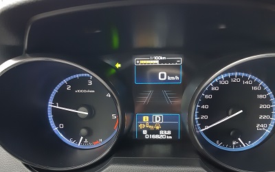

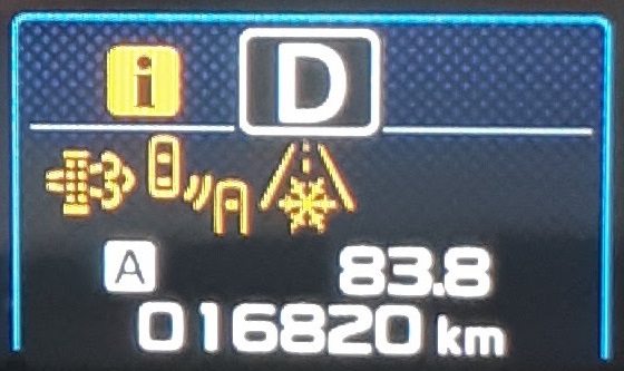

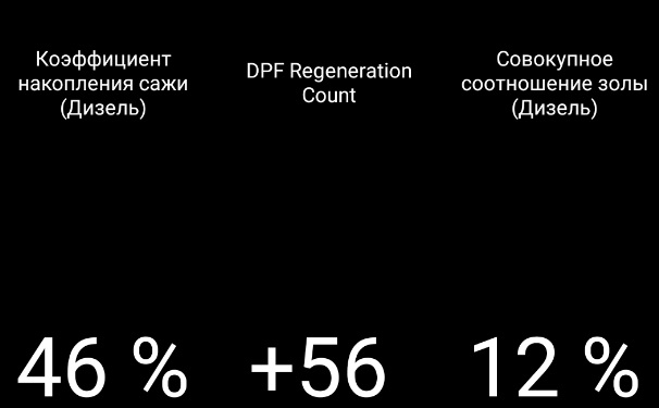

Сообщение Прохожий8332 » Пн янв 29, 2018 11:03
BABICH V писал(а):При самоочистке я стою на месте и держу 2000об., если подключить OBD то видно как падает процент загрязненности сажевого , но это когда лампа сажевого не горит. Если горит то насколько я понял загрязненность составляет более 80%. А у тебя сколько OBD показывает? Нада погазовать даже если лампа погаснет пока не очистится почти до 0.
вот так показывает прога. лампа сажевика на панели мигает постоянно.
хз что делать.

Re: Subaru DIESEL
Сообщение BABICH V » Пн янв 29, 2018 18:50
хз что делать.
Если держать 2000об двигателя, показатели меняются?

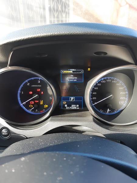

Сообщение Прохожий8332 » Вт янв 30, 2018 14:20
при включении такая картина.
лампа сажевика мигает.

Re: Subaru DIESEL
Сообщение Прохожий8332 » Вт янв 30, 2018 16:21
BABICH V писал(а):Так а если стоиш и на работающем двигателе держишь 2000 оборотов коэффициент накопления сажи меняется?
меняется в меньшую сторону когда прогревается 500+ градусов ,но очень медленно и лампа не гаснет. самое большое там было 67%.
минут 5 держал 2000 - нет реакции. надо ездить чтоб начало уменьшаться.
может потому что пробег маленький дом-офис-дом не успевает?
может поехать к официалам и запустить принудительно очистку? в менюшках бошки не нашел как запустить самому.
