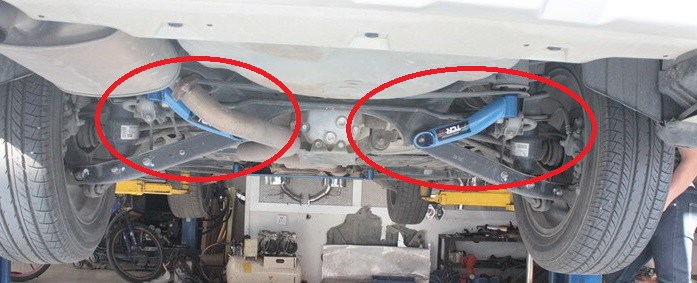

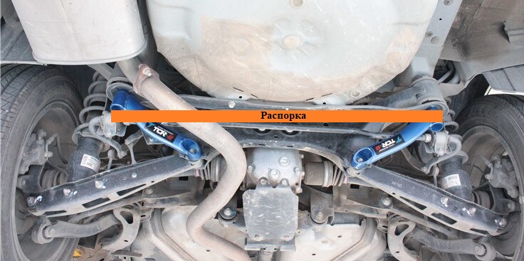

Вот именно - шиферка. Там вообще жопа. По ровному вроде норм, а мелкие волны в повороте - ужос и кошмарь.
Но стойки у меня примерно полтора-два качания совершают на тестовом препятствии, типа бордюра небольшого (5-6см). Передние - всё нормально. Зад - колыханка.
По днищу и подрамнику распорки ставить буду - это не обсуждается. Тут больше в финансах дело. :oops:
Пока установлены распорки по передним стаканам и нижняя задняя. Чуть позже - установлю верхнюю заднюю.
Подрамник фиксировать отак? Просто на месте креплений этих распорок у меня сейчас стоит поперечная распорка.
Там ещё поддон масляный надо переклеить (сопливит), всё будет делаться одновременно.

Все эти распорки практически до одного места, Жека правильно пишет - главная трабла подрамник задний и его соединение с кузовом. Со сток сайлентами в подрамнике - мыло на дороге
